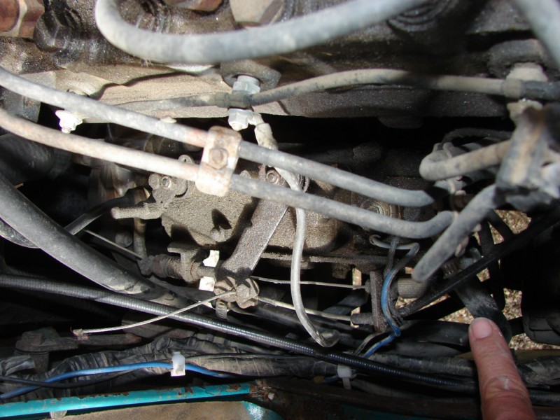

pouvez vous me dire quel types de pompe j'ai Bosch ou autre?
je vais faire le nettoyage de mon circuit d'injection http://www.liquimolyfrance.com/WD160AWP/WD160Awp.exe/CTX_3260-8-QeQzdQoYaj/PAGE_IndexLM/SYNC_598606984?A12ire
par contre j'ai un petit souci mon retour au réservoir après la PI est le quel
celui là?
ou celui là
merci pour vos réponses et je vous ferez un reportage photo!! Wink

A 1ère vue, c'est la même que moi, CAD CONDIESEL, c'est sur la plaque là
Le retour c'est celui que tu montres sur la 2ème photo, et l'alimentation sur la dernière

Il s'agit d'une pompe RotoDiesel ; c'est le modèle standard sur nos bouzins.
Le retour au réservoir, c'est la tuyau avant (celui qui reçoit le retour des injecteurs.
L'arrivée est à l'arrière de la pompe à coté de l'électrovanne.

Excuses moi Footware, mais je suis nul en diésel, je suis certainement rédicule mais si j'ai bien compris ta réponse, le retour au réservoir est celui de la 1er photo à l'avant de la pompe? et l'arrivé après le filtre GO la 2ème photo?

camarguais a écrit:Excuses moi Footware, mais je suis nul en diésel, je suis certainement rédicule mais si j'ai bien compris ta réponse, le retour au réservoir est celui de la 1er photo à l'avant de la pompe? et l'arrivé après le filtre GO la 2ème photo?
C'est exactement ça.

j'ai entendu parlé de l'électrovane c'est ce qui est branché avec le fil bleu sur la 2ème photo et ça sert à quoi exactement????? si on est en panne du a ça, quel son les symptomes???

Quand on met la contact, l'électrovanne s'ouvre et le gazole peut entrer dans la pompe. En coupant le contact, elle se referme et coupe l'alimentation de gazole : le moteur s'arrête.
Quand elle est en panne fermée, on ne peut plus démarrer le moteur.
Inversement, quand elle est en panne ouverte, on ne peut plus l'arrêter : il faut arrêter le moteur manuellement en agissant sur le petit levier rouge au dessus de la pompe.
