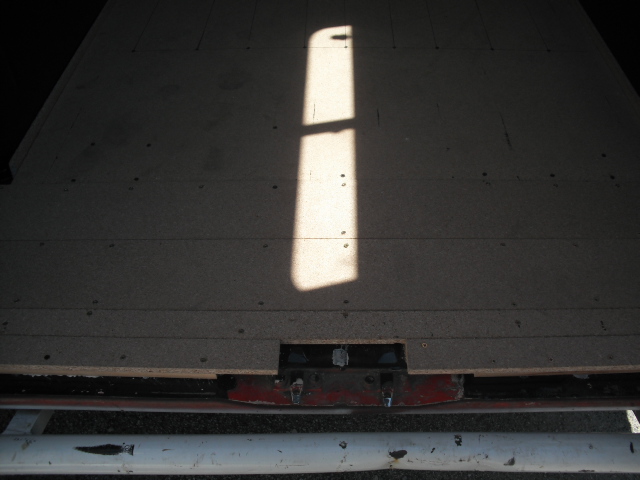

Voila bien quelques temps que je ne suis pas venu sur le forum, le temps de bien travailler sur le camion, du coup j'arrive pas les mains vides et vient vous faire part de nos travaux..
Pour commencer on a tout virer.
On en a profiter pour couper les barres qui séparait la cabine de l'arrière, pour favoriser le passage.
Puis, bon coup de prore avant de passer de l'antirouille partout.. c'etait pas vraiment necessaire mais bon au moins on part sur une base très saine.
Ensuite on a mis des tassots un peu partout, afin d'y fixer le plancher. On a utiliser de l'agglo d'1 cm environ, on s'est dit que ça ferait l'affaire..
Materiel à disposition : une scie.. Y'a des moments où ça donner un bon coup de chaud!
Après, pose du lino.
Bon coup de ciel bleu annoncé pour la journée, j'en profite pour virer le vieux silicone sur le toit qui colmatait les trous pour en remettre, après une grosse pluie sur Toulouse qui nous a innondé le camion..
On arrive enfin à l'isolation, qui a été pour moi certainement la phase la plus relou. On a utilisé du multicouches, on l'a coupé pour en faire des dalles que l'on agrapher sur des tassots.
Comme ça derrière on a une bonne paroi d'air.

Puis, intervention du padré pour le coffrage. On a pris du medium en 3 mm, très souple pour epouser les parois du J9.. On a couper des palques qu'on a riveter aux armatures.
Voila, bon depuis on a posé le lit et la console de cuisine, les photos arriveront bientot!
