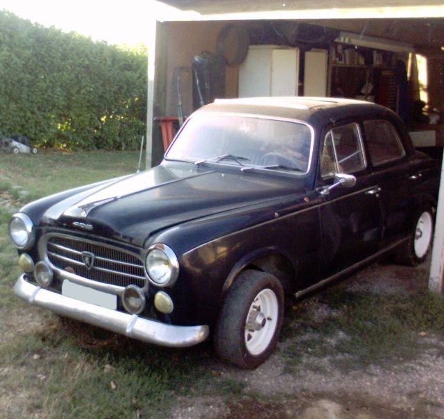

les delta mics tôle étaient très prisées sur les autos " à vocation sportives" ( ou assimilé) au début des années 80...
il y en a qui en ont monté sur 403 pour donner un petit look ( en 15, 3 trous)..
par contre, des delta en 400, connais pô, sais pô sur quoi c'était monté, ça... confused

Message par ours le Mer 24 Sep 2008 - 19:56
ah ben j'ai pas mesuré, ce sont peut etre du 380, faudra que je demande à leurs proprios...
ça donne ça, delta mics classiques tôles...
par contre, apparemment, personne n'a rapporté d'incompatibilité entre les chanfreins des jantes et les boulons de roues...
