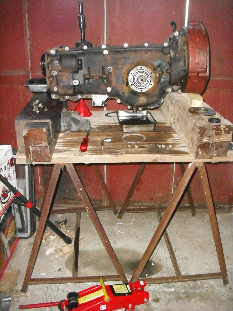

j'ai besoin de conseils à propos de la boite 5 qu'on ma donner.
j'ai déposer la boite du moteur et je me pose plusieurs questions?
j'espère que vous aurez les réponses !
- le modèle de ma boite par rapport au numéro de série.
- la queue de boite à du jeux est_ce normal ?(RÉSOLU)
- dans la partie arrière du petit carter un écrou est desserrer y a t il un couple de serrage??
- il y a deux cache plastique dans cette partie arriere de la boite ou se les procurer?
merci d'avance!
boite sur le plan de travail ... tout seul pour la monter....

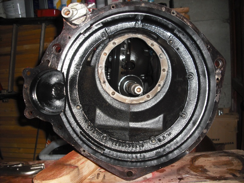

Message par benoit611 le Mer 1 Sep 2010 - 14:53
vue de face de la boite avec la queue qui a du jeux
vue arrière de la boite écrou du haut déssrrer

Message par michel le Mer 1 Sep 2010 - 20:13
Salut Benoit Je peux te rassurer sur une chose,le jeu de la queue de boite est normal,il devient inexistant à l'assemblage avec le moteur,la queue étant prise dans le trou du villebrequin.....
