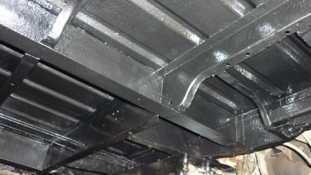

En attendant le séchage du plancher ,nous nous sommes attaquer au dessous du plancher !!!
Nous avons lever le J9 pour pouvoir bien travailler dessous et debout!!(a l'aide d'un pont) !

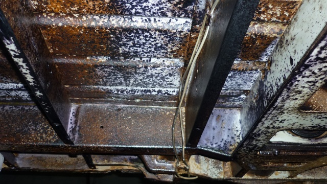

1= Ponçage des passages de roues a l'extérieur pour voir et enlever les points de rouille !
2= Remise en place des parties du chassie qui avait eu des petits chocs (un peu plier) avec un marteau a inertie (nikel très efficace)
3= Puis grattage a la brosse pour enlever les parties effritable de rouille et peintures .
4= Application du transformateur de rouille après avoir bien gratter et dégraisser tous le dessous (gros boulot ,mal au cou,mais au moins on est sur que tout est bien fait et que ça tien !!) Very Happy
Voila la réaction : la rouille devient noir !
avant:
5= Et enfin nous avons peints a plusieurs tout le dessous et recoin du chassie avec de la peinture Hammerite Antirouille de Julien antirouille (noir martelé avec plusieurs taille de pinceau +pinceau de radiateur pour les angles et coins )
Deux jours pour les deux couches !!!
J'ai bien galérer a peindre tout le train arrière car très peut d'accéder !!
merci aux potes qui nous on aider a peindre !!!(arthur, et isa )
Nous sommes fier de notre boulot !!! C'est tout propre et bien protéger pour quelques années (8 ans contre la rouille marquer sur le pot de peinture )!!
(Vous devez penser qu'on se prend trop la tête pour faire le dessous du camion mais au moins c'est fait !!!)
