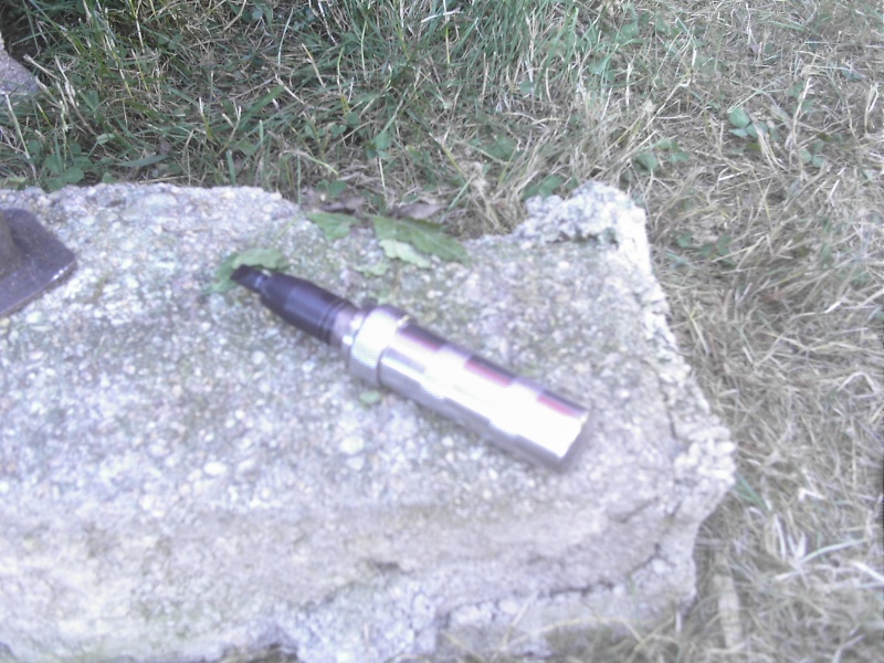

ensuite pour déposer le tambour, il faut virer les deux vis. Autant dire qu'avec un tournevis normal c'est mission impossible. ça aurait pu peut être marcher avec un poinçon et en tapant dessus avec un marteau en biais pour décoincer la vis, mais la vis se serait bousillée et il aurait fallu en racheter. J'ai trouvé un tournevis à frapper à Brico dépot pour un peu moins de 11 euros
Pour les deux vis due coté gauche peu corrodé c'est venu tout de suite , par contre , pour le coté droit , j'ai du taper plusieurs fois , et avec une massette pour que les vis se débloquent, elles étaient corrodées sur toute la longueur du filetage.
Faire attention avant de taper dessus comme un malade , de vérifier qu'il est bien en position de dévisser quand on tape dessus , il y a une bague à tourner qui permet de passer de la position dévissage à la position vissage, et vis et versa.
