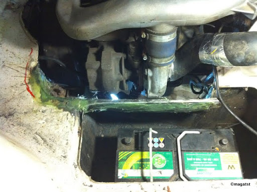

reconstitution coffre batterie :
Après quelque soudure, finition à la résine.

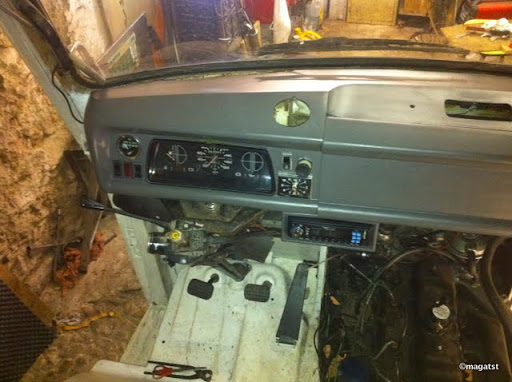

Hier j'ai fini le tableau de bord et j'ai même, en fin de journée, pris le temps de poser l'autoradio :-)
Reste les portes et les marches pieds à poser, le caches moteur à finir, les tapis de sol et l'insonorisation à poser.

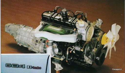

Voici une photo de la bête version neuce que j'ai installé dans le j7 :

Mon petit grain de sel :
magatst a écrit:@Blutman -> 96Ch, sans le turbo ! Je pense 110ch avec :-)
XD3(P) (sans turbo) : 76cv
XD3T (avec turbo) : 95cv (c'est le tien)
XD3TE (avec turbo + échangeur) : 110cv
Une petite image du XD3TE juste pour les yeux :
D'ailleurs, je pense que celui-ci devrais pouvoir entrer dans nos bouzins juste en déplaçant l'échangeur.

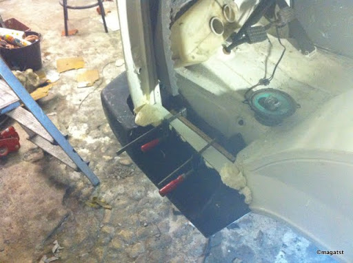

Détails des marche-pieds ;
Et je gagne deux coffres à l'avant ;-)
Détail de la coupe des portières :
