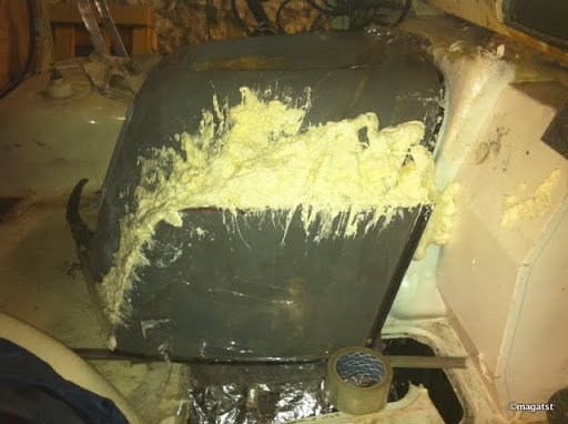

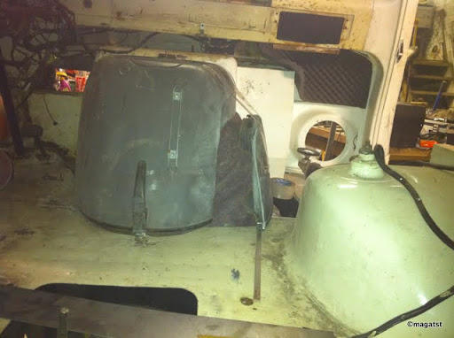

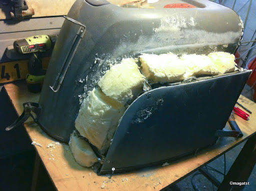

Photos de la modif cache moteur :
1) étape après découpe du cache,
Protection du moteur et préservation d'un espace entre le cache et celui-ci.
Mise en place au scotch d'emballage :
2) Comblement de l'espace à la mousse polyuréthane :
La suite au prochain épisode

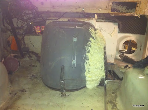

Message par magatst le Dim 25 Juil 2010 - 12:55
suite
renforcement de l'ensemble avant une deuxième couche de mousse.
En fait j'ai supprimer les vis, pour finir, et mis des rivets à la place.
C'est bien mieux et plus solide je crois, car avec les vis dans la résine du capot, sur que le filet aurait fini par s'arracher.

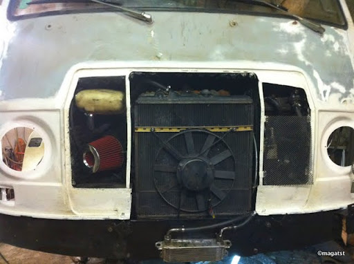

Voici le photos pour les modifs :
en face avant:
1)A l'avant, le filtre à air à retrouver ça place ! reste à le protéger de l'eau.
2)Le radiateur d'huile est partie en dessous sur la plaque amovible cache moteur (bien pratique ;-) reste à le protéger des gravillon avec un grillage Ad-Hoc.
3)Le vase d'expansion à pris la place type J9, reste à le fixer correctement, pour l'instant il tiens avec des tendeurs.

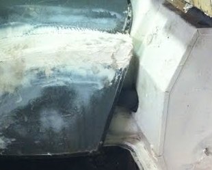

Message par magatst le Dim 1 Aoû 2010 - 12:01
reconstitution coffre batterie :
Après quelque soudure, finition à la résine.
