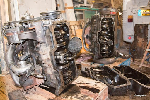

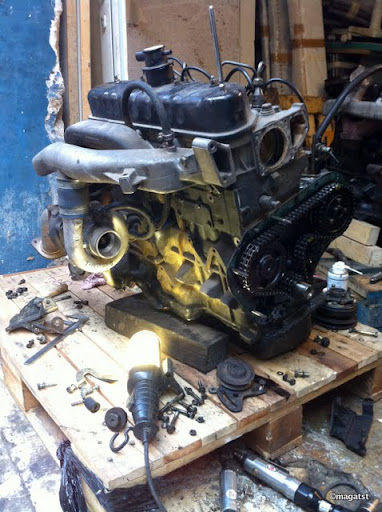

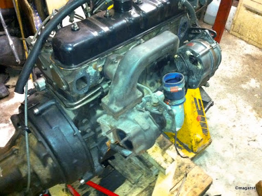

J'ouvre ce nouveau fil car je viens de recevoir mon moteur turbo diesel xdp3 modifier turbo qui était précedemant moter sur une 604 peugeot.
Voici l'engin avant la greffe d'organe
et une fois remonter avec les organes du J.
Comme vous le voyer le carter d'huile est incliner car il est monter comme ça dans les 604, avec cet angle.

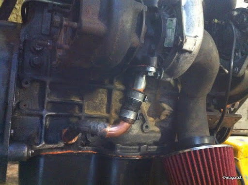

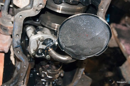

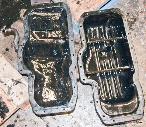

Je pense, du coup changer aussi le carter du bas est verifier les crépines d'admission de la pompes à huile...
voilà les photos :
le turbo ici est à gauche :

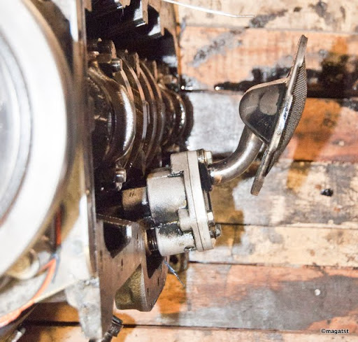

on voit bien la différence de taille de l'admission de pompe à huile et la différence aussi de crépine, qui est incliner sur le modèle 604 pour aller chercher l'huile au plus prés du fond du carter.
Donc si ce carter est monter droit avec ce système je risque d'avoir une mauvaise lubrification ? malgré le faible angle d'inclinaison ??
-Quand pensez-vous ?

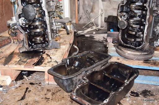

D'autres photos :
moteur turbo au premier plan :

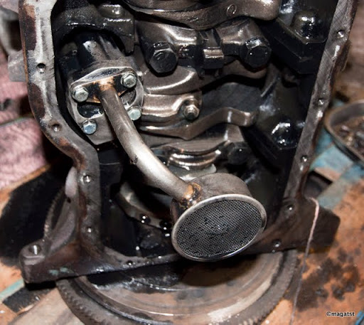

crépine moteur du turbo, on voit bien le gros diamètre du tuyau et de la crépine elle-même !
remarquer l'inclinaison :
Sur le moteur atmosphérique :

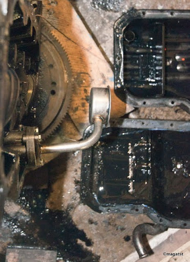

On voit aussi les deux carter et leur différence, et entre autre la modif qui est le retour d'huile du turbo directement sur le carter.
les deux carter cote à cote sur le même plan au niveau du joint :
Dans celui du j7 il y a deux cloisons, la crépine étant aux milieus.
sur le turbo elle va plutôt vers l'avant ce qui rend indispensable une modif carter ou bien une modif de l'ensemble de la crépine du turbo pour réorienter le tube est redresser la crépine horizontalement bien caler au fond du carter.
En regardant attentivement, le tuyau de la crépine est brasé, donc pourquoi pas scier le tube et l'allonger en rajoutant une pièce faite sur mesure !!??
Malheureusement je n'ai jamais brasé. Mais cela n'as pas l'air si difficile, qu'en pensez-vous ??
Quelqu'un saurai me faire ça ?

tout a fait d'accord avec ton chois modifie la crepine il n'y a aucun soucis a mon avis ...
Re: Remplacement xpd3 diesiel par xpd3 modifier turbo
Message par footware le Mer 30 Juin 2010 - 19:11
Concernant le carter, tu es obligé de remonter celui du J9 sinon tu ne pourra plus remonter le berceau avant (voir le décrochement de l'avant du carter).
Pour la crépine, le plus simple c'est de les échanger aussi : elles sont simplement vissée sur la pompe par deux ou trois vis.
Message par magatst le Jeu 1 Juil 2010 - 0:28
Merci pour tout ces conseil :-)
Effectivement je suis obliger de remonter le carter du j7.
Par contre impossible de récupérer la crépine du J, les pompes sont trop différentes.

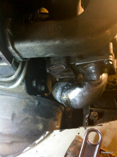

Donc j'ai découpé le tube de la crépine de la 604.
Me reste un trouver un soudeur pour le ressouder dans la bonne position ?
Ou une colle qui resiste à la chaleur est à l'huile ?
Il n'y a kasi pas de contrainte ici.

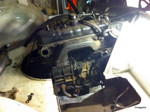

Message par magatst le Jeu 15 Juil 2010 - 18:02
Salut a tous
Des nouvelles du front !!
Après une semaine d'impossibilité d'accès à l'atelier, cette semaine a été profitable.
J'ai enfin fini d'assemblé boite et moteur :-)

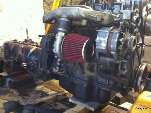

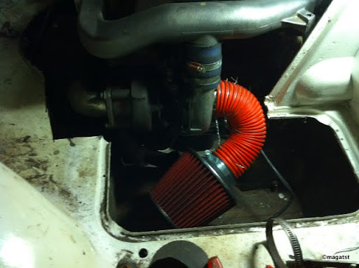

Mais maintenant ou mettre le filtre à air ???
première solution :
élégante est simple, mais le filtre ne risque t'il pas de chauffer ??
deuxième solution :
en cas de pluie, l'eau ne risque t'elle pas de venir sur le filtre !!
Détail :
On peut voir le retour d'huile du turbo que j'ai fait en perçant est taraudant le bloc moteur sur un bossage prévu a cet effet je pense.
On peut voir aussi la sortie de l'échappement qui est a adapter complétement.

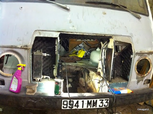

Sinon, il me reste encore le radiateur d'huile à installé !!
Que pensez-vous de ça taille par rapport à un 2,5l XDP3.
Il vient d'une R5 alpine turbo.
Moi il semble petit ?
Mais c'est mieux que rien !
Quand au refroidisseur, je ne sais quoi en penser, et pas de nouvel de "Joen", dommage.
L'adaptation me parait pas évidente et je ne sais pas quoi mettre ou quoi chercher ??
Une petite vue d'ensemble avant d'y retourner ;-)
Message par cruzeur le Jeu 15 Juil 2010 - 18:11
Pour le filtre je pense que la première possibilité est la meilleure sous condition de savoir si c'est efficace parc qu'il aspire en plein dans le compartiment moteur.
Quant au refroidisseur l'emplacement va bien même s'il aurait pu se positionner en dessus du radiateur du faut de la disparition du tube d'aspiration de l'air...
Puisque nous somme sur des modifs moi j'aurais découpé un peu de tôle derrière le capot et j'aurais mis un radiateur prenant sur toute la largeur bien de la face avent, c'est à dire profitant de l'espace vacant laissé par l'absence de filtre à air. Car u des problèmes de ce moteur sera peut-être de ne pas avoir un système de refroidissement à la hauteur.
Sinon chapeau bas...
Message par cruzeur le Jeu 15 Juil 2010 - 18:43
En revanche, j'ai tout de même un doute: le filtre plus le turbo plus le collecteur d'admission font uniquement empiéter sur le capot moteur ou ils vont aussi exiger une découpe de taule en bas... car, à première vue, ça me parait assez juste...

petite idée en passant pour le radiateur d'huile : du 505 turbo diesel ça se trouve partout et c'est plus gros . bon courage pour la suite .

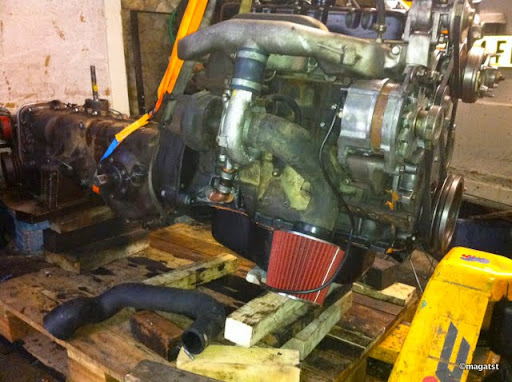

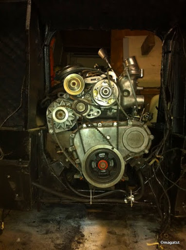

Message par magatst le Mer 21 Juil 2010 - 15:20

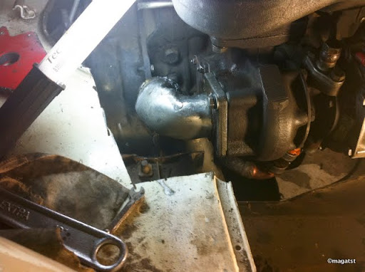

Suite, montage XDP3 Turbo 2,5 diesel
J'ai du démonter le pipe d'admission, car ça passe pas !!

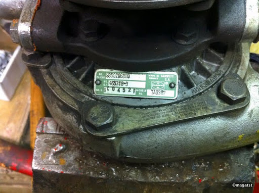

ainsi que le turbo donc voici les infos en gros plan
La bête face à son but
La bête en place
ATTENTION SACRILÈGE, malheureusement j'ai du faire quelques découpes pour que le Turbo passe.
Modif de l'échappement en turbo en place
Mais ou vais-je mettre la batterie !!
Enfin voilà :-)
Encore beaucoup de boulot !!!
Pourvu que ça marche !
