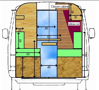

Même si je n'ai pas encore ZE J7 mon cerveau fourmille d'idée donc j'ai voulu voir si c'était réalisable. Pour ça merci le forum, j'ai pu tester vehiplan et c'est trop bien !! J'adore !!
Par contre j'ai pas trouvé de J7 en véhicule donc j'ai utilisé un J9 L1H1 ... est ce que les mesure sont les mêmes ?!? Bonne question scratch
De toute manière c'est juste pour me faire une idée...
Bon trêve de bavardage ... les images seront plus parlante, en espérant que les images suivront...
Vue du dessus
Vue du côté cuisine
Vue côté porte latérale
Vue arrière
Alors vous en pensez quoi ? ... confused
J'ai peut être vu un peu grand dans les mesures....
Soyez critique mais pas sadique Wink

Oui c'est un tres bon logiciele et les mesure des J7 et J9 sont identique.
Ta porte laterale n'est pas du bon cotée sur ta vue, elle est cotée conducteur.
Je travaille aussi avec ce logiciel pour mon amenagement, et je trouve que les banquete a l'arriere font perdre l'aventage d'une "ventilation" d'origine si ton J est equiper en porte arriere 3 ouvrant.
A mon idée la cuisine aurais plus sa place a l'arriere du camion.

ça me parait bien tout ça, par contre faudrait diminuer la largeur des banquettes parce que 40 cm entre chaque ça fait super juste, enfin c'est toi qui verras^^

Ok pour les banquettes je prend note de toute manières ce ne sont que des idées pour l'instant vu que j'ai pas de J Crying or Very sad
Et j'y ai pensé pour la cuisine mais je préfère garder l'accès par les portes arrières. A moins que dans la longueur ... hum hum a voir ... scratch

Pour ton aménagement je trouve que le système de porte est excellent, c'est ce que je j'ai et c'est cool de mettre le salon derrière du coup, sinon tu peux faire toute ta cuisine derrière, comme ça pas besoin de grille de ventilation suffit d'ouvrir la porte supérieure uh uh!
Le mieux c'est que tu regardes l'agencement de plusieurs J et que tu fasses ton plan en fonction de la praticabilité et de tes envies par rapport à ce que tu auras vu!^^

Fait tres attention aussi au materiaux utiliser.
Non seulement la qualitée est tres importante, mais aussi le poid.
Mon J7 fesait pas loin de 2700 kg avec l'equipement....
Sa peut etre un handicape a tracter au quotidient.
