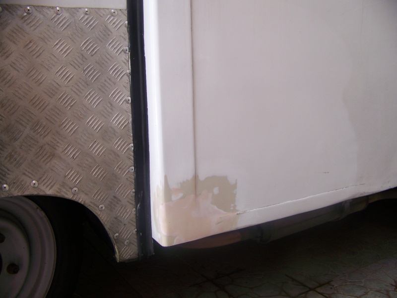

J'ai eu un petit raccord a faire sur ma caisse isotherme.
voici quelque photo de cette am
Nettoyage à l'eau de la partie concerné
Mise en place d'une cordelette pour cacher le joint
Mise en place du sctoch de cache
Installation d'un plastique pour proterger le reste
dégraissage de la surface au diluant
1er passe de peinture
2ieme passe ect.............
Résultat : Il y a une démarcation lors du raccord.
de plus près
J'ai élargi un peu la zone de cache pour repasser un voile sur le raccord
Le Résultat me convient.J'ai tout néttoyé et j'ai été manger pendant le séchage il y a eu des coulures et à mon retour voici ce que j'ai trouvé :
des belle guirlandes
Etant donné que tout le matos était rangé et nettoyé j'ai laissé tel quel.Il parrait que l'on peux sauver ça avec un papier très fin.
A suivre dès que j'aurai un peu de temps de libre
mat
Messages : 621
Re: raccord peinture
Message par bayard le Lun 23 Juin 2008 - 13:56
Ben oui : tu ponces avec un grain 400 pour commencer (seulement sur les coulures), puis 600, puis 1000. Ensuite tu passes un produit de lustrage abrasif, puis fin, et normalement, tu ne devrais plus rien voir. Pareil pour estomper la limite entre la zone repeinte et la zone non repeinte ...

Juste un petit complément : le ponçage avec le "gros " papier se fait avec une cale à poncer
On enlève ainsi uniquement les coulures
