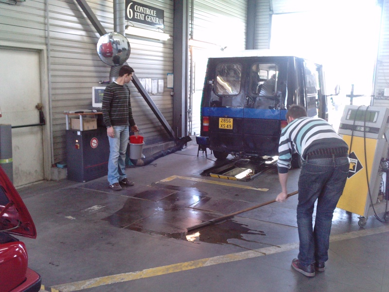

Quelques jours d'essai, ca fonctionne bien. Prochaine étape le COntrôle technique et là petite surprise :
Grosse fuite d'eau, on perd tout le LDR pendant le contrôle !! On se dégonflepas, on ouvre le cache moteur et on se rend compte que s'est juste la durit d'eau sur la PAE qui est mal serrée mais la durit n'est pas très belle non plus. Il va falloir la changer. On a quand meme passé la raclette dans le CT pour pas faire les crassous. Résultat : il passe du premier coup avec malgré tout pas mal de défaut sans obligation de contre visite. sunny

Pas mal de soucis sur cette restauration, il nous en aura fallu de la motivation, mais bon le resultat est la, reste quelques bricoles mais plutot interessantes à ce stade. On oublira pas cette grosse fuite lors du CT Razz
