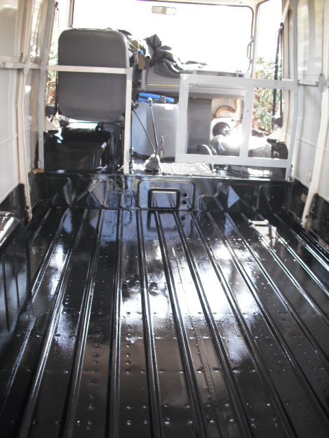

Voila je me heurte au même soucis que vous, mon J9 étant une ambulance, je viens de recevoir une lettre de la préfecture qui rejette ma demande de nouvelle carte grise.
On me demande d'adresser une attestation de desequipement de véhicule à la DRIRE qui m'etabliera un procès verbal de reception à titre Isolé...
Malin comme je suis, me doutant de rien, j'avais commencé tranquillement mon aménagement, sans me douter de tout ça. Je viens juste de terminer le plancher.
Y a t'il des risques, sachant que je fais ça à ma manière? Je commence un peu à flipper qu'on me dise que je n'ai pas fait les choses dans les rèles.
Voila 2 / 3 photos, histoire que vous ayez un aperçu..
Merci d'avance et à bientot, en vous souhaitant bon courage ds vos démarches! ( je crois qu'il va en falloir...) Smile
