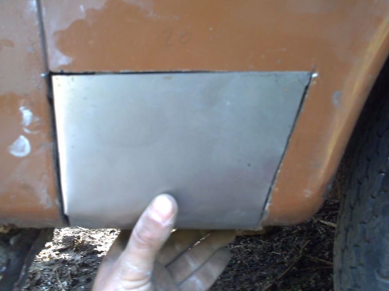

pour le filtre a huile il est vide... je doit mettre quelle huile et qu'elle hauteur car il n'y a plus rien dessus. par contre depuis que peugeot a essayer de le demarrere et noyer il deconne le demarreur tourne dans le vide et l'helice bouge pas. un peu de carrosserie:
delimitation de la zone de travail:
depolissage et redressage de la zone:
mise en place d'une fine couche de mastic:
masquage de la zone pour mise en appret:
pour ceux qui ne serait pas faire c'est tres simple. il suffit de prendre un marteau et une cale en bois. d'un coté la cale et de l'autre tapé au marteau. il ne faut jamais tapé au milieu d'une bosse car sa allongerait la tole donc il faut tapé du bord vers le centre. si la tole c'est allonger il faut la chauffer et la refroidir toute suite pou la restreinde. demain je ponce et passe l'appret.

Message par loni le Dim 18 Avr 2010 - 16:17
Plus qu'a poncer les arretes Very Happy

Re: restau de mon j7
Message par kevin77 le Dim 18 Avr 2010 - 19:49
en fin de compte j'ai fait le bas de passage de roue:
bon maintenant j'espere que a tiendra. car en ponçant les soudures on vois l jonction des tole comme c'est du bord a brd. le carrossier ma dit que sa tiendra pas.. sur ma c4 et 405 sa tiens depuis x temps.

Message par loni le Dim 18 Avr 2010 - 21:46
Je trouve sa propre.
Sa depen avec coi tu l'as soudée. mais pour moi sa peut tenire

Message par kevin77 le Dim 18 Avr 2010 - 21:50
je fais sa a l'arc. electrode 1,6mm.
Message par loni le Dim 18 Avr 2010 - 21:51
Pour moi sa tiendrais.
Message par kevin77 le Lun 19 Avr 2010 - 9:18
pour moi aussi. hier je le bouger dans tous les sens et sa a tenu. la seul erreur es qu'avant le mastic j'aurais du mettre de phosphatant

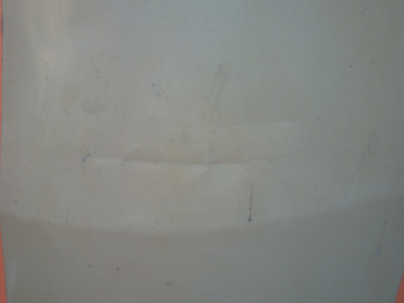

Message par kevin77 le Lun 19 Avr 2010 - 15:59
ponçage,masquage et appret:
les coulures c'est normal je me suis tromper dans les dosage donc c'etait trop liquide... mais comme comm c'est du garnissant sa se ponce super bien. pour finir la jonction des 2 jattend d'enlever le contre poid. comme sa je les pointerais de l'interieur:
Message par loni le Lun 19 Avr 2010 - 21:43
Pas mal du tout beau boulot
Message par loni le Lun 19 Avr 2010 - 21:58
Je ne suis pas carrossier mais j'ai quelques notion tout de meme, mon cousin l'est, il m'a appris pas mal de chose..
A ta place j'aurais mis un peut de "syntho alu" pour bouche la jonction.
Puis pointer de l'interieur apres.
As tu utiliser du syntho de finition avant ton garnissant?

Message par kevin77 le Mar 20 Avr 2010 - 9:05
oui l y a du syntho. pour la jonction je voulais la souder de l'interieur. ensuite a l'exterieur remettre la mastic souple comme c'etait avant
Message par loni le Mar 20 Avr 2010 - 16:37
Par Securiter il vodrai mieu metre du syntho alu. La resistance est bien meilleur pour tout ce qui est des jonction et tout. Ou a la limite du syntho fibre mais plus chiant as poncer et je le trouve moin resistant
