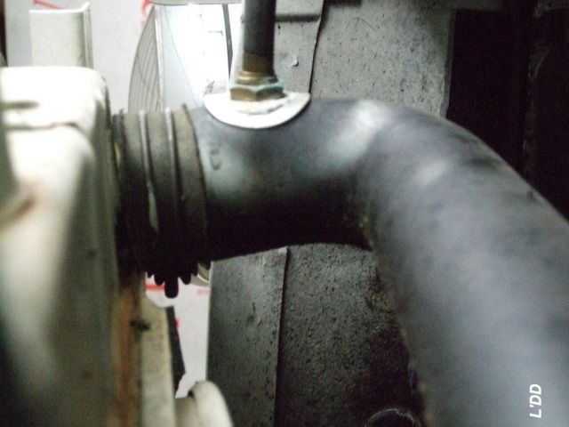

sur la durit haute:
Re: installer un mano de temperature d'eau
Message par WhiteWolf le Sam 12 Juin 2010 - 10:58
Pourquoi shunter une durite effectivement mais bon si je peux éviter celà, ça serait bien sinon tant pis je le ferais.
Merci Laurent, ça a l'air moins compliqué à faire que le montage précédent^^

ce n'est pas bon de prendre la temperature sur ton radiateur , ni sur les durites d'ailleur ... en effet si ton calorstat se bloque ton circuit va rester fermé et tu va avoir tes durites et ton radiateur " froid " alors que ta culasse va etre en ebulition , donc ton mano ne te servira a rien et tu vas peter ton joint de culasse . le mieux est de brancher la sonde du mano a la place de la sonde du voyant de chauffe , sur la culasse et la tu est sur de ton coup . du moins c'est ce que j'ai fais et j'ai toute confiance a ce branchement .a+
