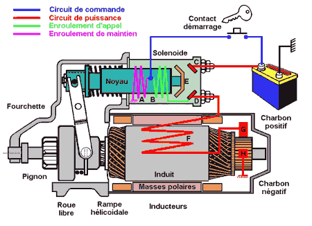

voici le schéma d'un démarreur
TOUT ce qui est dans le circuit fort courant entre en compte( en rouge sur le dessin):
La batterie
la cosse
le fil du +
la connexion au démarreur
ls contacts du démarreur
les balais
la connexion au démarreur à la masse

Chapeau bas à cyber papy et son schéma qui devrait figurer comme dans la bible de la réparation j9 du forum.

Avez-vous déjà chunté le démarreur pour faire le test?

J'emprunte l'image de Cyber-Papy
Après avec le chunt
