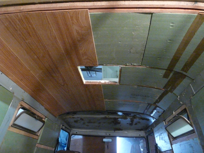

Message par GUYG le Jeu 27 Jan 2011 - 18:35
bon allez, jsuis obligé d'attendre que ça sèche pour continuer, alors je vous balance une ptite photo.....
et en plus c'est JOLI!!!

Message par cruzeur le Jeu 27 Jan 2011 - 18:51
SLT GUYG
Très beau taf...
Petite question...
Comment vous allez faire pour finir le ciel de toit à l'arrière?

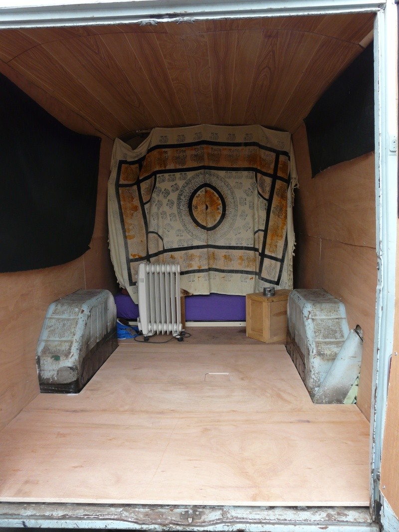

Message par GUYG le Jeu 24 Fév 2011 - 15:52
bon ca fait quelques temps.....
alors ca fait 2 semaines que je dors dans mon cam...j'ai enfin sou loué ma piole pour réduire mon loyer d'atelier...donc je me presse un peu là !!!!
ca va, jsuis branché devant l'atelier avec le radiateur bain d'huile, le temps de finir les travaux au milieu du couchage .....
première partie; ma chambre.....TROOPP BBIIEENN!!
presque finie et j'ai même pas froid ....
et la deuxième partie.....en cours....voir....tout à faire, mais bon ca m'empêche pas de pouvoir y squatter et enfin rebouger !!!!!
sinon.....un troisième volet de "opération à tôle ouverte" va s'ouvrir.....
car mon coloc. d'atelier me suis en vadrouille....et la semaine dernière, on est parti chercher sa futur maison !!!! le batard, c'est encore plus gros que moi !!!! 20 m3 s'il vous plait !!!!
bon, je m'en fous, moi, je fais 10 cm de plus en longueur !!!!

J'en suis pas encore là mais... les traverses joliment étayées au plafond c'est quoi comme bois...?
et collées avec quoi ? polyurétane, ou... ?
Re: "opération a tôle ouverte...."
Message par GUYG le Dim 27 Fév 2011 - 15:40
gabarit en isorel pour choper la forme générale.....
CP de 15....mon ancien plancher, un peu pourri !!!
masti.colle de marque SIKA....parceque y a que ca de bon !!!
collé en force en pression sous les tasseaux, et 24 h de séchage obligatoire pour que ca bouge plus....tu montes plus dans le cam le temps que ca prenne, histoire que ca bouge pas ...et voilà !!!
