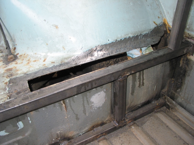

Message par GUYG le Mer 31 Mar 2010 - 23:34
bon alors la suite des opérations.......
- " Docteuurrr , j'ai maall !!! "
en voyant l'ampleur des dommages je compris très vite que je devais procéder à une ablation de certaines parties de son train arrière...
le but était qu'il me fasse confiance!!!
certes, je n'étais qu'un petit vétérinaire associatif travaillant a l'artisanal.......mais....ce petit manuel " L'autopsie pour les nazes" me permettais de lui faire quelques attèles bien grossières, mais bien costaud.....
après deux ou trois bandages bien serrés, un peu de bétadine et on en reparlera plus......
GUYG

Message par jean-alexandre le Mer 31 Mar 2010 - 23:42
beau boulot, quelle epaisseur tes attelles?

Re: "opération a tôle ouverte...."
Message par GUYG le Mer 31 Mar 2010 - 23:54
profilé à froid 40x20...épaisseur 2mm.
tôle de 1.5
de la bonne baguette castollin en 2.5.....j'ai pas trouver 2mm dans cette marque...et sinon les sans marque ca soude mal!
un petit ampérage genre 70 / 75.
et du bon disque a tronçonner.....sinon il te pète à la gueule!!!!!!!

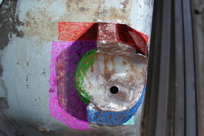

Message par youbaba le Jeu 1 Avr 2010 - 21:32
salut guyg!
WAOUH
Le notre est à peut prêt dans le même état...
Comment as-tu exactement réparé les fixations arriére des amortos? j'ai le méme probléme ici et j'ai un peu peur d'y toucher...
MERCI! bon courage...

Message par GUYG le Jeu 1 Avr 2010 - 23:27
merci pour vos soutiens....parce que j'en chie, j'y passe toutes mes journées depuis que je l'ai acheté ya maintenant deux semaines....et comme prévu je pars a toulouz lundi!!!!! donc au taf !!!! j'ai encore l'arret de charge a faire, passer les lames de 5/2 en 4/2 avec des nouveaux amortos....remettre en route le ventilo (problème de support charbon)...refaire tout le système refroidissement avec durites, calorstat, bouchon d'expansion, sonde temp°.....neuf......un ptit réglage d'embrayage....des nouveaux fluides (mais pas GLACIAL)......jointer mes nouvelles tôles au mastic flex et noir a châssis....faire que mes portes FeRmEnT!!!.....plancher toutes ces putains de vitres (plus tard je vais le retoler....mais ...plus tard...).......OOOUUUAAAHHHHH!!!!!!! jsuis CHOOOO!!!!!!je cavale!!!!!!mais je kiffe.......
YES Youbabacool ( au fait je trippe vraiment bien tes sarouels !!!!!!!! la créa ya que ca de vrai!!!)
donc, je t'ai fait un croquis à la con pour te montrer a peu près comment je procède.....à l'arrache....nan!!!!
bon l'exemple vaut juste pour le principe car chaque cas est différent, même pour moi entre la gauche et la droite....
mais bon...
d'abord tu tronçonne tout ce qui tombe et qui pue....après tu meule le reste sur chaque bord et de chaque coté intérieur et extérieur.....tu blaxon....
après voilà , tu te fais chier....genre ta première tôle (la rouge sur le croquis)....il faut qu'elle passe sous la tole d'origine...tu pense à l'effort que va provoquer ton amorto.....alors bon tu force, tu meule, tu reremeule....tu tape, tu force et ca rentre!!!! t'y fout des serre joints et tu soude.......ensuite tu la meule pour dégrossir la forme de ta cuvette.....tu te garde de la marge de tôle pour souder......
.....et tu procède comme ca tôle après tôle.....les une adaptée par rapport aux autres!!!!!!!
et tu soude toutes tes tôles d'abord a l'intérieur de ton cam, ceci pour les efforts de soudures dus a la contraction au refroidissement!!!
.....après tu soude en point par point dans ton passage de roue......
et après seulement tu meule ton ensemble.....tu vérifie que c'est soudé partout (des fois ca craque à cause des autres soudures)....tu rerustol tout l'ensemble et attend 24H......et tu mastique TRANQUILLE a la fibre de verre!!!!!!!
.......TIN TIN!!!!!!!!!
