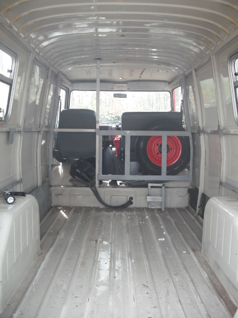

Message par Toma le Mar 30 Mar 2010 - 20:50
Merci à tous pour les infos ! Smile
On commence à y voir bien clair et ç a fait du bien.
Voila une petite photo du deshabillage qu'on a réalisé à l'arrière, pour repartir sur une base plus conviviale..
A bientot!
Toma
Messages : 33
Date d'inscription : 20/03/2010
Localisation : La roche sur Yon
Re: Installation d'une batterie auxiliaire.
Message par GUYG le Mar 30 Mar 2010 - 22:13
OUUAAHHHH!!!!!
y a pas un pet de rouille!!!!!!
GUYG
Messages : 116
Date d'inscription : 23/03/2010
Localisation : toulouse
Message par jean-alexandre le Mar 30 Mar 2010 - 22:59
oui, jaloux va!!!!(remarque moi aussi)
jean-alexandre
Messages : 278
Localisation : sene 56 morbihan
Message par Elmer le Mar 30 Mar 2010 - 23:08
GUYG a écrit:OUUAAHHHH!!!!!
Perso, je me dis que réaménager Elmer me botterais bien, mais, j'ose pas m'y jetter de peur de ce que je vais trouver dessous... affraid
C'est vrai qu'il a la classe quand même... Ouahou... Surprised
