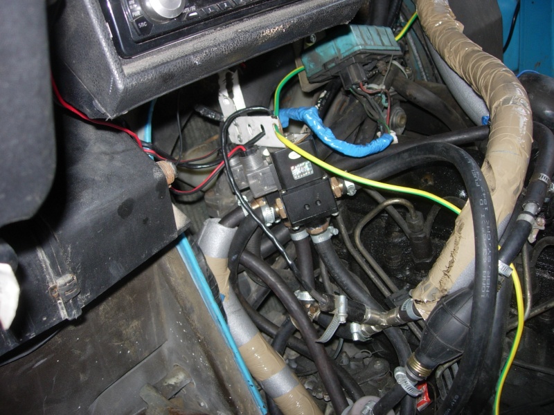

Voici mon montage de friture Smile
Je suis en plein dedans et c'est l'orgie lol.
Me tarde d'en finir.

Alors on commence par les 2 reservoirs a huile Smile
Ca me pourri la place mais il faut bien le pousser jusqu'en Hongrie le gros !
Ensuite mon réchauffeur 30 plaques.
Et la ce se complique
Voici sans les explications
Et avec explication: C'est tout de suite plus clair !
Plus de 1500 KM parcouru et aucun soucis.
Je purge 4 a 5 km avant d'arriver
Oubli de ma part a coté tu tableau de bord j'ai un afficheur digital et deux boutons.
Bouton 1: Active l'afficheur digital de température et la pompe facet.
Bouton 2 : Active les électrovannes pour passer en mode : " tiens ça sent la frite"
Voilou dite moi ce que vous en pensez.
ciao

Tien dit moi, tes electrovannes, ce sont des EMC?
Tu les a cabler comment???parce que les mienne me prenne la tete...mdr
Re: système bicarburation HVB
Message par unjourpeutetre le Mer 25 Aoû 2010 - 22:01
Je suis parti du + non permanant de mon JJ avec une pince pour doubler les cables.
Ce plus part sur un bouton (une ancienne commande de JJ) qui rebascule vers les EV.
pour la masse vu que j'ai cablé avec du fil d auto radio j'ai certi les 2 cables dans une causse plate que j'ai riveté au chassis.
