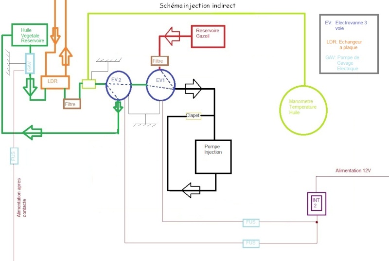

Si sa vous interesse j'ai quelque schema de montage pour l'HVR.
Re: système bicarburation HVB
Message par unjourpeutetre le Jeu 13 Mai 2010 - 21:01
ah pourquoi pas.
Mais j'ai deja ma petite idée le temps de recevoir les pieces et hop !
Message par loni le Jeu 13 Mai 2010 - 21:10
Voila par exemple le schema qui est sur mon ibiza, Avec boucle a la pompe as injection, et un retoure reservoir pendant la chauffe du moteur pour rechauffer le reservoir, afin d'accelerer la rechauffement de l'huile.
Edit: Le reservoir d'huile est en fait le reservoir de la voiture, et un petit reservoir de 15L contien le gazoil.

Message par youbaba le Ven 14 Mai 2010 - 19:58
salut!
Nickel pour le schéma électrik, je vais pouvoir m'occuper de ça, j'ai les pieces depuis janvier..
Message par unjourpeutetre le Jeu 20 Mai 2010 - 12:54
Merci pour ce beau schéma.
J'attends mon foutu kit et un beau weekend de temps libre.
ciao

tu nl'as monté sur ton J?
Et sur la voiture mis apart l'odeur ? aucun soucis?
Message par loni le Jeu 20 Mai 2010 - 16:00
Aucun soucie sur l'ibiza.
Elle tourne tres bien et ne sent pas si fort que sa je trouve.
Non je ne l'est pas encore monter sur le J mais il seras equiper comme sa.
