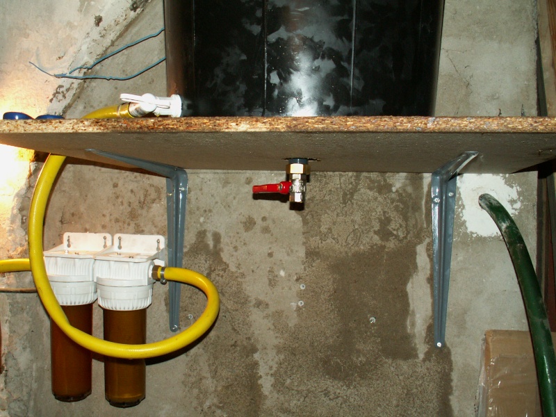

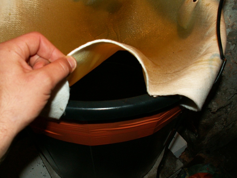

voila les photos de la station de filtration :
on voit le premier bac en hauteur, celui qui reçoit l'huile "préfiltrée" au travers d'un vieux drap pour enlever tout les gros morceaux. une fois préfiltrée, je laisse décanter cette huile au moins 15 jours.
on voit les deux portes filtres avec une cartouche 60 µ lavable, et une cartouche 25µ jetable.
on voit le dernier bac, avec un filtre 1µ, dernière filtration avant le stockage!! flower
et voici la mélasse !! tout les résidus de l'huile de friture sont là, une mélasse riche en graisse, amidon et autres déchets, d'ou ça consistance crémeuse. on peut lui soutirer encore plusieurs litres d'huile en la pressant au travers d'un drap. je ne l'ai encore jamais fait, je ne sait pas si je le ferais. sinon, on se débarrasse de cette mélasse soit en déchetterie, ou alors en la revalorisant et en faisant des buches de combustible pour l'hiver. de l'ordre de 50% sciure de bois, et 50 % de mélasse "solide" ; je ne le ferais pas.
voila le carburant prèt a être mis en bidon.
si vous regardez bien, on voit une goutte passer au travers du filtre sur la deuxième photo.
