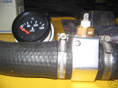

Message par Cyber-PAPY le Dim 20 Juil 2008 - 17:20
Je suis de passage, alors j'en profite pour mettre mon grain de sel à cette discussion.
Le montage d'un thermomètre est assez simple lorsqu'on utilise des éléments prévus d'origine.
L'idée de récupérer ceux d'une 504 est excellente... si on a la 504 ou les pièces.
Pour ma part ce fut une 404 qui me donna en 1980 son compteur, sa montre son afficheur de température et son capteur.
Une des raisons de mon intervention c'est le côté universel qui est annoncé sur le site mentionné plus haut par footware
Pour que cela fonctionne il est IMPERATIF que la sonde et l'afficheur soient du même fournisseur.
Une fois en possession de ce couple, vous pouvez effectivement le monter sur quasiment n'importe quel véhicule.
Mais pas forcément n'importe où.
La sonde de température doit être placée sur un point haut du moteur: par exemple sur la culasse ou sur une Durit supérieure.
Il existe des adaptateurs.
par exemple ICI
Il en est de même pour la pression d'huile: Le capteur et l'afficheur doivent être appariés.
Autrement l'indication sera inexacte.

Re: voyant de temperature d'eau
Message par Cyber-PAPY le Lun 21 Juil 2008 - 13:06
Ok.
Il y a une bonne quinzaine de degrés de différence entre l'eau du circuit de refroidissement qui entre dans le radiateur et celle qui ressort en bas.
(C'est plus chaud en haut).
L'amplitude de cette différence dépend de l'état de tout le circuit, du radiateur et de la pompe à eau, mais elle est inévitable.
Ce qui est important c'est de savoir si on atteint une température excessive: celle ou le liquide de refroidissement va entrer en ébullition.
C'est aux environs de 105 degrés .
Dès le début de l'ébullition, la température reste constante et la quantité de liquide part en vapeur.
Tant qu'il reste du liquide la température n'augmentera pratiquement pas.
si on atteint 110 °C, c'est qu'il n'y a alors plus du tout de liquide dans le circuit
Le refroidissement n'est plus assuré et le moteur rend l'âme en quelque minutes.
D'où l'importance de la précision de la mesure.
L'ennui de la mesure sur Durit, c'est que si elle est placée tout en haut, le liquide disparait, la sonde n'est plus réchauffée et l'aiguille de température redescend.
D'où l'importance du collier sur la Durit.
Préférez la mesure sur la culasse.
