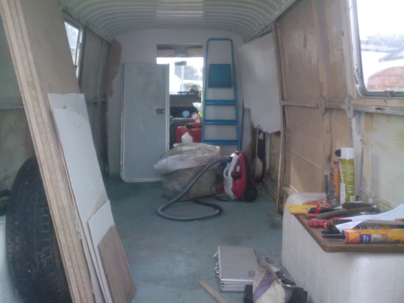

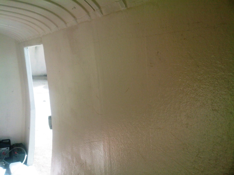

L'arrière était habillé de polyester (il transportait des œufs je crois),un peu froid genre igloo donc j'ai tout fait sauté 'y compris la laine de verre qui l'isolait pour repartir sur qqchose de plus propre,chaleureux et perso
Une fois revenu à la tôle j'ai découpé les futurs emplacements de fenêtres (d'ailleurs il m'en reste 2 une grande et une petite comme celle là pour ceux que ça intéresse) pour les mettre en place:construction de cadres puis fixation à la Sika 11FC+ et vis inox.
Donc j'ai mis en place 2 fenêtres une au-dessus de la future cuisine et une dans le fond à droite au coin salon-lit puis je me suis attelé au travail anti-rouille: j'avais pas mal de corrosions perforantes au niveau des passages de roues à l'arrière et dans le bas de chaque flanc donc mastic carrossier au préalable traitement au rustol, là ou les trous étaient vraiment énorme; j'ai decoupé des "rustines" dans l'alu de la caravane pour les mettre en place à l'intérieur du J en les maintenant avec de la mousse expansive, celles ci (les rustines) servant de support pour le mastic.
Voila ce que ça donnait une fois fait les fenêtres posées, ah oui j'ai aussi decoupé la séparation entre la cabine et la caisse(juste du CP) pour la combler avec la porte de la caravane que j'ai retaillé au dimensions (comme ça je peux fermer à clef la cabine genre quand je suis en festoche ou autre l'arrière ouvert, je suis un peu tête en l'air et je voudrais pas qu'on se serve...)
Alors voila pour l'isolation après m'être documenté j'ai opté pour lame d'air 1cm laine de mouton en panneaux à -40% (cool et pis ça sent bon je trouve) puis CP 5mm pour les flancs, pour le plancher qui était déja blaxonné j'ai mis de la sous couche de parquet flottant,du styrodur en 20mm puis de l'OSB 15mm

donc pour les flancs j'ai simplement collé des tasseaux de recup à la Sader pour apposer la laine de mouton dessus sans la fixer elle est simplement "tenu" par les montants que j'ai du eux aussi épaissir pour maintenir l'épaisseur de la laine car compressé moins isolante donc j'ai riveté les tasseaux dans les montants:
J'ai aussi re-isolé la porte latérale de la même façon sans la lame d'air:
