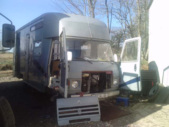

donc le sujet est un j9 de 88 avec une caisse alu et est en bon état générale au niveau de la carosserie .le compteur affiche 177000 .c est un 3500 kg et je pense que c est un 2L5 .
bon au controle il m on dit que j avais un gros problème de freinage a l arriere un jeux important des roulements av et moi de mon cotès j ai eu le joint de culasse qui m a laché pour une raison plus que bizarre scratch le siége passagé n est pas du tout d origine et bancale ! la boite délire je suis obligé de faire le double dèbrayage en descente de raport .je crois que c'est tout pour le moment !
c est parti je dépose les 4 roues et je sort mes tambours.bon ok j ai trouvé la panne ,j ai un cylindre qui pisse ! je vais passer commande et changer les garnitures aussi . passont a l'avant .comment on change les roulements la dessus ? j'sais pas moi , j ai bien un guide téchnique mais de 504L ,la transmission n'est pas pareil donc la méthode n as rien a voir . bon internet alors !avec ma clée 3G j suis pas rendu ! tiens un forum sur les j9 , c est cool il y a plein de conseils mais pas de methode pour ses fichus roulement et je passe un temp fou a changer les pages ! bon tanpis je me remet au boulot .alors a mon avis faut tomber le cardan mais pour y acceder vaut mieux démonter l'etrier de frein ,l'ecrou de 32 je crois ,le bras de direction ,la rotule superieure qui me prend beaucoup de peine et de temp (2h) ,la rotule inferieure vient trés facilement et hop le tour est jouer !(enfin une matinée quand meme ) bon maintenant que j ai trouvé le truc ca va dérouler pour l'autre cotés ! nikel comme quoi c est tout con ! tien c est quoi ce jeux dans la direction ? je retoune sur le forum je crois qu ils en parlait . yes a priori c est les axes relais enfin je crois car il disent que ce n est peut etre que les joints ,bon a voir .comment sortir les roulements de là ?je vais demonter le disque pour voir ce que ca donne. a priori j ai de chance les BTR viennes tout seul , mais pas de solution pour ses roulements! aller je me lance, marteau burin c est parti !il y a une fente entre le disque et l autre partie essayon doucement! un peu plus fort !plus fort (foutu pour foutu !) ca se decolle mais punaise faut y aller quand meme ! bon le burin ne suffi plus je touche au fond ,on va essayer de l'interieur en poussant .tient y a une bague qui se devisse là,avec toute cette ..... je l avais pas vu bon je redresse le point embouti et je le dévisse .ca ne me dit pas si je suis sur la bonne route ! aller pousse moi ca on verra ! et je retape sur le tour de mon axe centrale et j'èspere que je vais rien bouziller !(3h plus tard) j y suis presque ca sort doucement .j ai trop mal au bras heureusement que j ai un bon étau .ca y est .cool on dirait que j avait raison .y plus qu a faire le deuxieme et commander les roulements , réparer mes coups de masse qui ont machinés un peu mon "axe"
le lendemain joint de culasse !
je sort mon guide ,c est parti en plus c'est inscrit par étape pas de soucis!ca,ca ,ca ca ,ca et ca et hop la culasse et son joint .bon d'ou vennait le probleme ? ha c est rouillé a l endroit des pistons sur le joint ca c'est pas normale ! bon je prend tout et je vais a l'atelier de réctification a TARBES .sont bien sympa là dedans .alors la culasse va etre testé et réctifié ( si elle est pas morte ) et j vais changer le termostat ainsi que les boulons de la culasse .bon voila tout j attend une reponse pour allé récuperer ca .je vous joints des photos trés rapidement afin de mettre des images sur les points ou je n ai pas été trés clair ou pas pas cité le bon nom des pièces .je me suis gardé les autres roulements a sortir en dessert pirat

bon j'ai des news de ma culasse,elle est morte!!
a l'atelier ils m en ont trouvés une neuve a 430 euros HT et donc avec le joint ,les vis...y en a pour 650 euros TTC !!! allé va pour ca !
mais c'est pas tout , les roulements vont me couter 331 euros , le kit de frein arriere 245 euros et j arrive pas a retrouver le kit de refection des axes relais.donc voila j attend les pieces .voici quelques photos :
c est la seul solution que j ai trouvé !!
