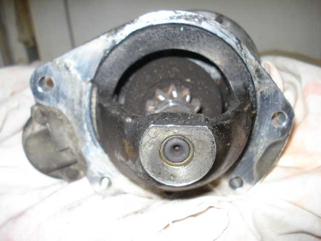

Bon je vais essayer de synthétiser le plus clairement possible mon probleme.
Au mois de novembre j'ai ma boite de vitesse qui a laché ( boite 4 sur moteur XD2 , J7 de 1977 ). J'ai donc changé la boite ( jusque la pas de soucis,en plus le gars en face de chez qui je suis tombé en panne m'a meme permis de réaliser l'opération dans sa cour, un gd merci a lui au passage).
Hors voila mon problème, j'ai monté une boite CHM4 ( ou GHM4 je sais plus trop, mais a priori monté sur un 2,3l egalement) de J9, et j'ai fais la connerie de ne pas récupéré la cloche d'embrayage de mon ancienne boite ( qui pour info est partie a la feraille)....
Et la gros soucis: impossible de démarrer, le demarreur vient taper dans le volant moteur! Apres moultes recherches dans diverses notices techniques, forums et catalogues de pieces, j'ai appris que mon problème résultait de positionnement du démarreur, ce qui explique que les dents du démarreur se coincent dans celles du volant moteur. Immobilisé depuis deja bientot 3 semaines à l'époque ( et vivant dans mon camion, dans la cour de mon hote) j'ai donc opté pour une solution d'urgence : j'ai retaillé au dremel les dents de mon démarreur afin que celles ci ne se coincent plus. L'opération fut tres longue ( a necessité de démonter/remonter une vingtaine de fois le demarreur) et le problème c'est qu'il y a encore un peu trop de forces de frottement rendant le démarrage difficile sans mettre des pinces ou avoir une batterie à fond de charge. Je sais que ma solution n'était pas la bonne et tres extreme mais je n'avais pas vraiment le choix.
Plusieurs solutions s'offrent alors maintenant à moi:
- continuer a "ré-usiner" mon lanceur, en considérant qu'il sagit tout de meme dune opération délicate et fragilisante pour ce dernier.
-la solution idéale consisterai a retrouvé une cloche d'embrayage d'origine, mais honnetement je n'ai pas trop envie de ressortir moteur/boite, de plus maintenant que j'ai modifié mon démarreur il ne correspondrai plus à cette configuration.
-Trouver un démarreur qui soit à la fois adapté a ma nouvelle cloche ( rouge pour info) et a mon volant moteur , seulement j'ignore si ce démarreur existe
-Trouver un lanceur qui soit adapté a ma configuration.
Voila c'est à ce niveau que j'ai besoin de votre science et de vos conseils, car il existent X démarreurs et X lanceurs pour moteurs indenor, et je ne peux pas me permettre d'en acheter 15 avant de trouver celui qui convient, si tant est qu'il existe.
Et c'est donc la que j'ai besoin de votre science et de vos conseils pour avancer dans ma galere.
Voici un schéma tres simplifié qui représente respectivement les couronnes dentés du Volant moteur et du lanceur du démarreur afin de mieux comprendre.
EDIT: SUITE ET FIN:
Apres beaucoup de temps perdu inutilement à faire le " bricoleux", j'ai reussi a retrouvé la cloche d'origine. Donc voila, on a ressorti le moteur, remonté la bonne cloche un démarreur neuf ( vu que j'ai flingué le mien) et tout est redevenu comme avant!
Je tiens a remercier particulièrement Footware qui s'est investi de son mieux pour me venir en aide, ainsi que toutes les autres personnes qui se sont penchés sur mon problème ( notemment bernard).
conclusion : NE JAMAIS SEPARER UN MOTEUR DE SA CLOCHE D'EMBRAYAGE D'ORIGINE !!

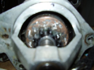

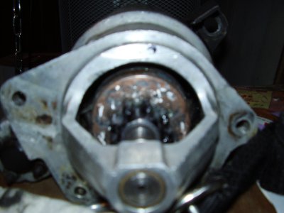

Je poste quelques photos de mon lanceur modifié qui correspond presque a ma configuration, les photos ne sont pas tres bonnes du coup j'en ai mis plusieurs:
