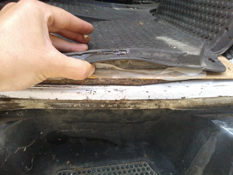

remi81 a écrit:bonjour a tous , je possede un j7 amenege depuis 3 ou 4 ans avec lequel je part 1 ou 2 semaine par ans en vacance avec madame tout va très bien sauf le bruit qui passé 70 km/h deviens rapidement insuportable , l'idée est de poser de l'isolant phonique a l'interieur du capot moteur et sur le planché ,mais quels materiaux utiliser ? il y a tellement de produit !!! merci par avance pour vos conseils .
Salut j'ai bossé un bon moment dans la cabine, étant musicien je supporte difficilement le bruit fort + d'une heure. Voila ce que j'ai fait :
1. Dépose complète de tout le tableau de bord des anciens tapis des sièges etc...
2. Un petit coup de ponçage si point de rouille, puis 2 couches de bonne peinture ferraille bien épaisse sur le sol.
(attention je déconseille cette saloperie de blaxon qui est un nid à humidité j'ai du tout enlever au bout de 3 mois et j'ai pleuré, vraiment.
3. J'ai fait un gabarit complet de la cabine avec du papier A3 :
4. découpe plaque de bitume avec du feutre (20€ le m²) hyper efficace.
5. plancher CP 5mm souple et facile a travailler
6. réparation du tapis intérieur avec de la shoegoo (une colle pour réparer les pompes de skate) excellente tenu, je n'ai pas trouvé mieux dans le commerce. Pour nettoyer vos tapis je vous conseille le VIGOR, ça redonne de l'éclat...
7. J'ai refait une découpe de feutre(sans bitume) pour remplacer l'ancienne garniture des tapis. Les morceaux de feutre sont isolés dans du film agricole percé pour la respiration.
8. En ce qui concerne le capot moteur, le joint ne fait pas toujours super bien l'étanchéité, j'ai collé une bande de caoutchouc autour de la garniture qui fait raccord avec le capot. Il faut un peu bouriner pour remmetre le capot mais vraiement ya pas photo.
9. Je vous recommande d'isoler également avec feutre et CP le compartiment de la batterie qui fait caisse de résonance. Plaquage de feutre sur les bords puis encadrement de la batterie avec du CP.
10. Pour finir, j'ai collé des plaques bitumes+feutre sur la coque avant du camion.
Si vous avez des questions n'hésitez pas je vous met 2 photo, mais maintenant mon camion est vraiment beaucoup plus silencieux qu'avant.

Message par raphaman le Lun 25 Juin 2012 - 13:11
J'essaye de poster un peu plus de photos ce soir. Je crois que mon récepteur d'embrayage à lâcher. Je vais faire une petite vidéo pour avoir votre avis. Bon apétit Smile
