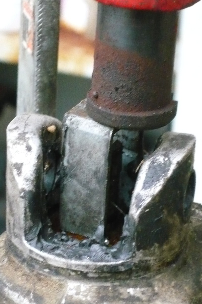

J'ai un J7 de 1975 et je dois changer mes deux cylindre AVD. Le problème est que j'ai un étrier complet AVG d'occas et je voudrais savoir si je peux recup les deux cylindres pour les adapter à l'étrier AV D?

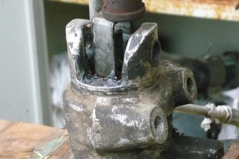

Bonjour, effectivement c'est possible avec l'outillage adapté. J’ai essayé avec du matos maison et je n’ai pas réussi. Avec un serre joint et un petit étrier en ferraille pour appuyer sur les rondelles qui font ressort Evil or Very Mad Il est "peut etre" possible de separer les etriers de la chappe et de retirer les pistons pour avoir moins de resistance et pouvoir mettre l'axe du rattrapage du frein a main Toutes les pieces sont de coté pour reessayer plus au calme (dans X mois)

moi j'ai sorti les cylindres au compresseur, et je les ai rentré(s?) avec un fer plat en vissant.

Et pour remettre les axes où il y a la fixation du cable de frein a main il faut bien compresser les rondelles coniques et c'est là que j'ai eu problême et que j'ai abandonné

Où alors je n'ai pas mis les rondelles dans le bon sens

j'ai pas démonté ces axes, juste les cylindres.
par contre chez moi, tes photos n'apparaisse pas en entier Question

c'est bon, j'ai réussi à voir les photos en entier.
je n'ai pas démonté cette partie et ce n'est pas nécessaire pour remplacer les cylindres.en tout cas bon courage pour le remontage.

Si j'ai demonté tout l'etrier c'est pour mettre un gauche à droite donc il faut inverser le systeme du frein a main et je n'ai toujours pas reussi

tu veux prendre un étrier entier pour le changer de côté.Je savais pas que c'était possible.
il "suffirait" d'inverser le système de frein main?

C'est ce que j'ai essayé de faire mais je ne suis pas MC GYVER . C'est techniquement realisable avec de l'outillage adapté et de la patience
