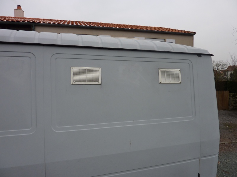

Message par TONTON85 le Dim 10 Jan 2010 - 19:13
A la suite de cela ponçage du camion puis mise en apres gris qui restera comme ceci pendant un moment. Puis pose des aérations et du lanterneau ( désolé juste les photos finis )
