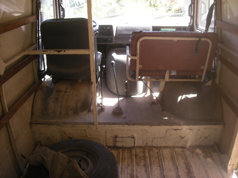

Bon voila! J'ai commencé une laborieuse entreprise, celle d'aménager mon J9  Very Happy
Les travaux commencent tout juste à prendre une bonne allure..
Après un gros nettoyage à grandes eaux et un traitement de la carrosserie avec du Rustol, j'ai commencer les préparatifs pour enlever les parties du passage de roue totalement rouillées.
Avant les travaux:
Après avoir disqué soigneusement la partie malade un ami est venu armé de son poste à soudé rajouter de nouvelles plaques.
J'ai découpé les nouvelles plaques de façon à ce qu'elles s'insèrent également sous le plancher:
Voila le résultat après soudure, couche de mastique et hammerite:
Ensuite, et bien encore un peu de découpe pour le lanterneau et les grilles d'aération du frigo:
Dans ces moments de découpe on se demande toujours si on fait pas une connerie, ou si on à bien fait les mesures. C'est dinque! Rolling Eyes
Bref, après avoir boulonner des tasseaux de bois long de 20cm sur toutes les armatures de la carrosserie pour supporter les panneaux de CP (10 pour les parois et 8 pour le plafond) j'ai pu commencer l'isolation avec un grand I.
Des lames de styrodur entre les creux du plancher pour aplanir la surface mais également d'ajouter un petit plus en terme d'isolation.
Ensuite après avoir bien réfléchi et comparé les différents isolants réflectifs, j'ai opté pour l'aliso; Isolant semi rigide qui offre de bonnes performances thermiques et acoustiques (j'en parle sur ce poste ici).
Puis pose des panneaux. Le plus chiant!!!
Et plancher en OSB3. Ce sont en fait des dalles qui s'emboitent, pas très pratique à installer mais une fois posé ça bouge plus!

Il est possible de découper la partie malade au niveau passage de roue arriére?
Je croyais que c'était pas possible???il y a pas une partie de l'amorto soudé ici??
si t'as d'autres tof de la découpe je suis carrément preneur Wink
a+, bon courage très jolie sunny

Pour répondre à Youbaba j'ai ouvert un post au sujet des passages de roues ici
Sinon ça y est! après un long travail de découpe, l'habillage est terminé..
Reste quelques finitions et l'aménagement pourra enfin commencer. Very Happy
Pour la séparation du "poste de pilotage" et du lieu de vie j'ai opté pour une porte coulissante sur raille en alu et intégrée dans la cloison.
D'ailleurs les photos de la porte arrive (pb technique)..
Sinon j'aurai besoin de vos conseils concernant l'aménagement, je ne sait si je met le lit à droite ou à gauche?
Dans un soucis de répartition des charges je l'aurai mis à gauche comme le montre la photo mais dans ce cas l'espace entre le frigo et le lit est relativement étroit.
Sinon à droite l'espace est bien optimisé au détriment de la répartition des charges. Mais cela est il vraiment important au final?

Oui bien sûr. Par contre cela va dépendre de ce que tu as mis comme épaisseur de paroi. Moi c'est du CP de 10mm auquel tu additionnes l'isolant de 8,5mm ce qui me donne des panneaux de 1.51 de large sur 1.22 de long le standard. Mais cette largeur varie un peu, prends plus grand un début, par mesure de sécurité, et ponces petit à petit.
