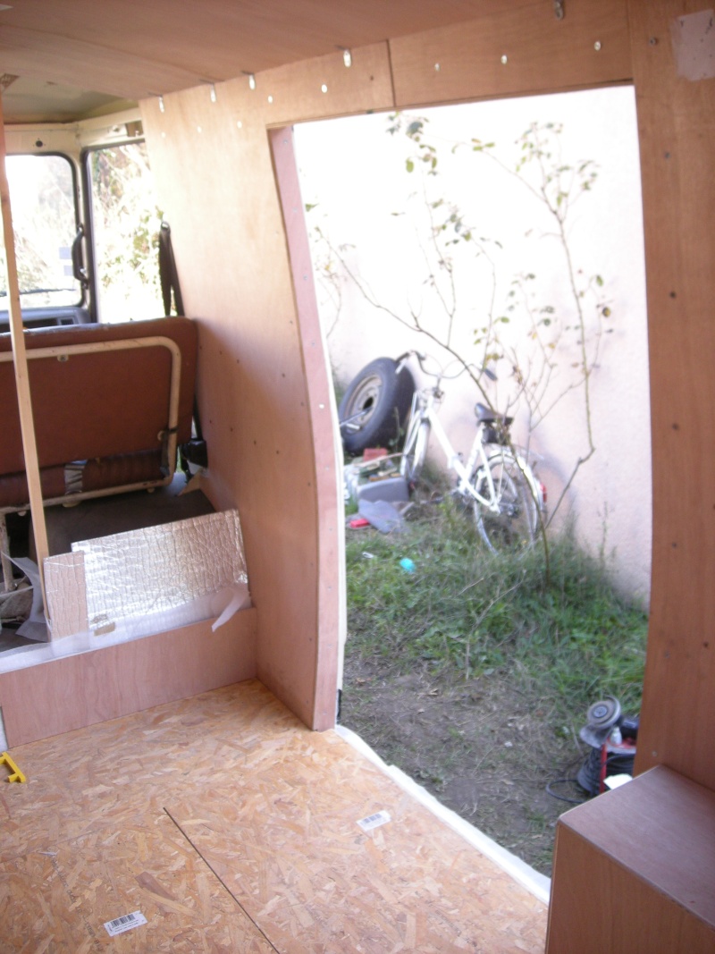

Sinon ça y est! après un long travail de découpe, l'habillage est terminé..
Reste quelques finitions et l'aménagement pourra enfin commencer.
Pour la séparation du "poste de pilotage" et du lieu de vie j'ai opté pour une porte coulissante sur raille en alu et intégrée dans la cloison.
D'ailleurs les photos de la porte arrive (pb technique)..

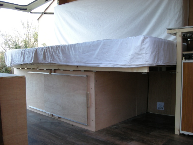

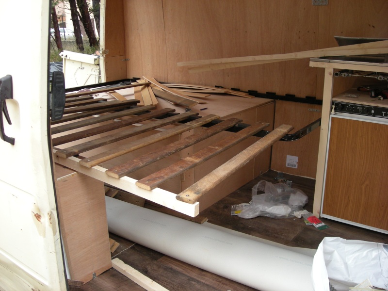

Sinon j'aurai besoin de vos conseils concernant l'aménagement, je ne sait si je met le lit à droite ou à gauche?
Dans un soucis de répartition des charges je l'aurai mis à gauche comme le montre la photo mais dans ce cas l'espace entre le frigo et le lit est relativement étroit.
Sinon à droite l'espace est bien optimisé au détriment de la répartition des charges. Mais cela est il vraiment important au final?

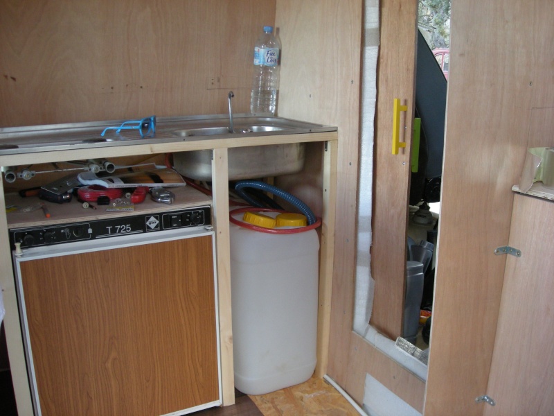

Bon Sinon j'ai un peine plus avancé mais voici des photos un peu plus récentes avec la cloison terminée:
Pour le sol comme le dit unjourpeutetre, le stirodur est plutôt dur
