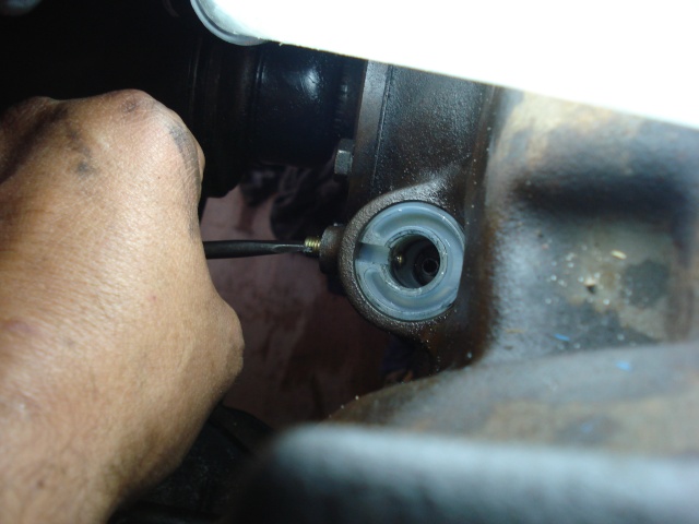

Bonsoir à tous des photos en sup Wink

Bonsoir Capital désolé Embarassed je viens juste de voir ton méssage.Pour commencer les compteurs pour boite 5 et 4 ne sont pas étagés pareil mais ce que tu peux faire: démonter les 2 tachymetres, les démonter entièrement et garder celui de la boite 4 et interchenger la tige qui fait tourner le pignon en plastique en garden le pignon plastique de la boite 4 mais surtout ne le FAIS pas tomber au fond de la boite bon courage Wink Bernard

Bonjour pou le tachymetre tu dévisses l'écrou aprés avec un petit tournevis tu desseres la vis mais pas à fond juste pour sortir le cable et en suite avec une tige filetée longue et tordu au bout tu l'emboites comme sur la photo en mème temp tu retire la vis à fond et tu tire et si il ne sort pas, tu suis la méthode de Christian (plus haut) Si non touve le moiyen de tire sur la tige filetée avec force peut être un qui tire et l'autre qui pousse par dessous Rolling Eyes Pour ton idée de sortir le moteur en poussant le j pourquoi pas scratch moi j'ai callé le J pour travailler en dessous à l'aise et j'ai sorti les triangles inferieures en parti. l'ayant fait plusieur fois ,je pense que le mieux c'est le transpalette comme certains ont fait sur le forum mais on fait avec ce que l'on a sous la main Wink A+ Bernard
