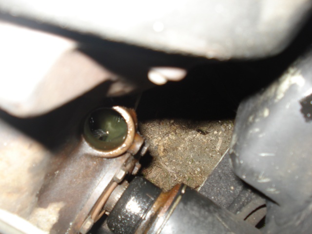

Bonsoir à tous aujourd'hui j'ai change mon démarreur tout c'est bien passé et après j'ai voulu retirer le tachymetre qui était déscendu dans son logement 3heures aprés impossible de l'extraire et pour arranger les choses, il est parti au fond génial No confused j'ai été à la pèche avec du fil de fer 0 No je crois que je vais ètre obligé de sortir le moteur et d'ouvrir la boite pour pouvoir le récupérer.Jai ouvert une vieille boite pour voir si je pouvais le laisser à l'intèrieur mais sur la photo on voit que la couronne rase le fond et j'ai trouvé des morceaux de métal et de plastique je pense que c'était le cas de cette boite et je voudrais pas flinguer ma boite No Si vous avez des idées avant que je tombe le moteur Shocked merci à vous Bernard

bonsoir merci croco j'ai tout tenté imposible de le sortir il coince a 1cm de la fin et pourtant il coulisse bien No la maithode de Christian à bien marché mai bon Twisted Evil j'ai sorti le moteur et samedi je remonte avec un tachymètre neuf à+ bernarda suivre Arrow

mince às tu pensé à le tourner legerement ? pour ma part je tirai dessus comme un ane mais en fait il n'a qu'une position dans laquelle il peut sortir (comme s'il y avait un rail et une clavette, tu vois ce que je veux dire ?)
Re: Problème de tachymetre
Message par Tiken le Ven 6 Nov 2009 - 9:45
tu vois comme si la partie dans laquelle vient la vis de maintient passait dans une gorge
sur ta photo j'ai l'impression qu'il demanderai a tourner dans le sens inverse des aiguilles d'une montre

ce qui coince c est le joint torique d la douille d entrainement
deux possibilites
taper franchement depuis le dessous par l intermediaire de la tige tant pis si tu le bousilles au moins tu l auras sorti
se procurer dans un garage peugeot la pince a douille qui est un outil specifique pour l extraction de cette piece
