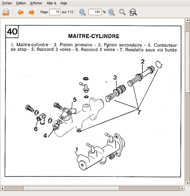

Item 4 sur l'image :
Commence par relier ses deux fils entre eux pour voir si les feux s'éclairent (et n'oublies pas de mettre le contact pour vérifier... Very Happy ).
