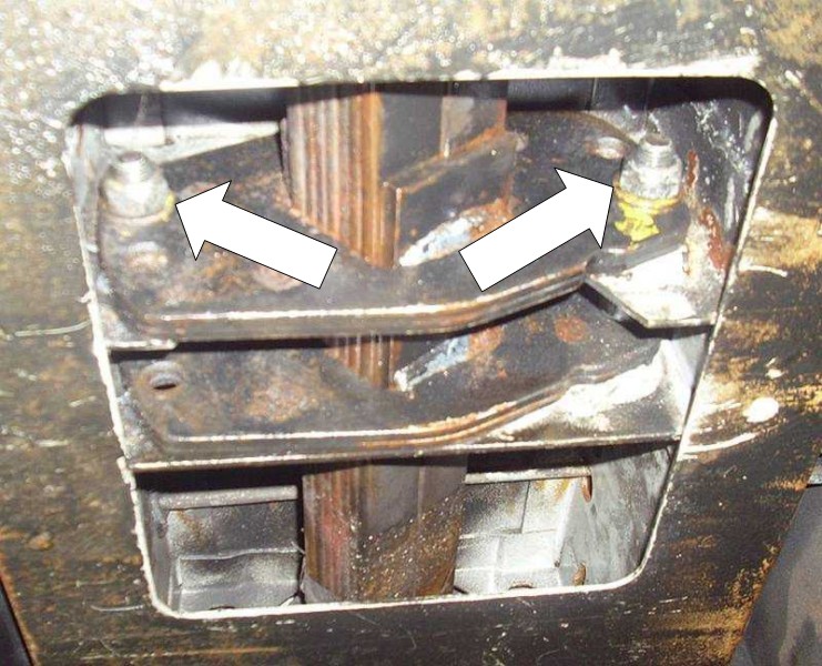

DIFFERENCE HAUTEUR TRAIN AR
Message par camarguais le Jeu 24 Fév 2011 - 13:08
Voici le premier diagnostic en photos afin de permettre de voir les dégâts qui seraient la cause de la différence de hauteur entre l'ARD et l'ARG!!
dès que j'attaque les travaux un reportage photo sera fait malgré que celui ci est déjà eu lieu par Cruzeur, mais dans un premier temps j'attends vos conseils.
SUR SOL PLAT
CE QUI SERAIT LA CAUSE ???
Re: Différence de hauteur entre bras ar. froit et bras ar. gauche
Message par cruzeur le Jeu 24 Fév 2011 - 13:45
Vu que ça penche du côté droit, je dirais: résultat d'années passées sur les routes de campagne et les nationales.
Sur les tofs il n'y a rien d'anormal ne serait-ce que cette foutue tendance des lames à se déplacer, ce pourquoi j'ai mis cette pièce dans celui de mon père.
Mais bon... suspension fatiguée...

Message par cruzeur le Jeu 24 Fév 2011 - 14:47
Non...
Il faut faire les deux en même temps car...
Si les lames sont fatiguées la seule manière de remettre le J droit sans frais est de marier les lames e droite avec les lames de gauche. Si tu démonte et remonte un bras à la fois il n'est pas possible de le faire.
Pour la fuite l'image de Foot est simple quand on déjà vu le système... Une fois que tu ne l'a pas vu j'essayerai de te faire un dessin explicatif dans un prochain post.

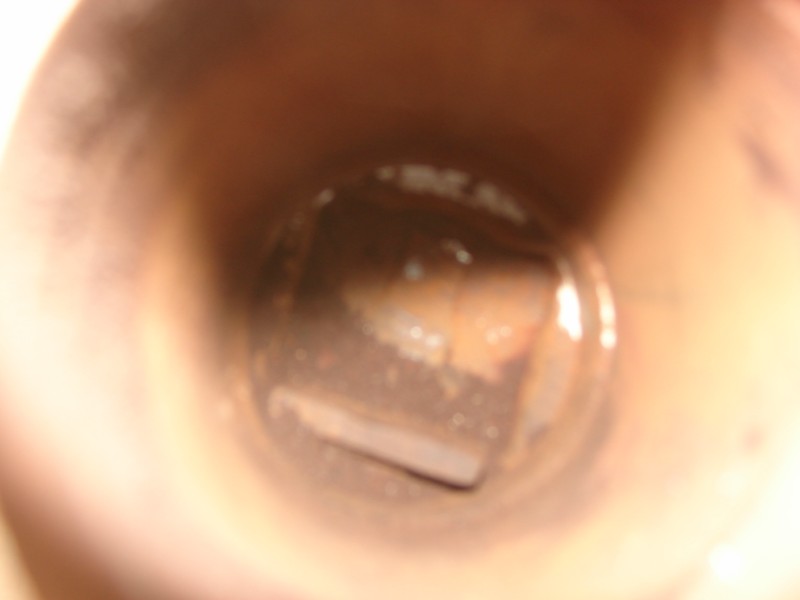

Message par camarguais le Jeu 24 Fév 2011 - 18:14
Cruzeur Merci pour le schéma
voilà le bras gauche de sorti, il est vrai que cela est relativement simple, on vera pour le remontage??
alors mon souci est qu'il est tombé une cale du fond du bras, est ce normal?
et comment la faire tenir au remontage?
voici l'intérieur du bras
pour les lames y a n'a de légèrement tordues et usé sur le bout, mais comme vous l'avez dit je pense qu'en les inversent ça doit le faire.
je mettrais aussi un cale entre les lames de droite et de gauche comme vous avez fait afin quelle ne bouge plus
voici les lames de droite encore en place pour plus longtemps
j'attends vos solution pour pour remettre la cale du fond, allé je repart faire le coté gauche
