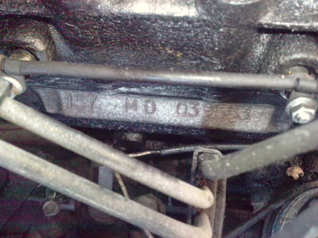

Message par pind le Sam 6 Mar 2010 - 18:48
aller derniere minute!!!
Pendant que j'attendai la fin de l'egoutage de l'huile de vidange, je gratte a la brosse metalique... un numero aparait alors:
Il est precedé par un P a sa gauche.
Merci d'avance!
pind
Messages : 111
Date d'inscription : 10/02/2010
Localisation : Ô TOULOUSE
Re: Référence Moteur
Message par pind le Sam 6 Mar 2010 - 20:05
XD3P?!
pind
Messages : 111
Message par footware le Sam 6 Mar 2010 - 20:35
157 : c'est un XD3P (2,5l).
