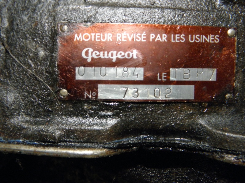

Demande d'aide pour identification moteur J7
Message par fannacamion le Sam 20 Juil 2013 - 10:40
bonjour,
j'aimerai avoir l'avis de spécialistes pour identifier mon moteur, il a été rénové par PEUGEOT donc les numéros frappés ne correspondent pas à grand chose, il était monté sur un J7 de 1971, au niveau des fixations de boîte entre axes il y 32.5cm entre les point de fixations latéraux et 29cm entre la fixation du dessus et les fixations latérales. Je pensais avoir à faire à un 4-88 mais on vient de me dire que ce serai plutôt un 4-90 et que l entraxe des fixations de boîte est différent. Je ne trouve pas dans le manuel d'atelier ou le catalogue des pièces détachés l'élément qui me permettrai d'identifier formellement ce moteur.
Merci d'avance pour vos réponses éclairés.
