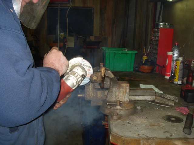

Bonsoir pour Benoit et ceux que ça intèresse pour changer les silentlblocs du train avant les démonter en faisant des repères sur les platines pour les remonter dans le mème sens(conseil de la revue technique)si non usure prematurèe des silentblocs. couper la colorette en faisant douscement les mèttre sous la presse avec la douille en dessous pour faire appui et que le silentblocs tombet à l'interieur mais avant le chauffer et pour le remèttre de la graisse qui n'attaque pas le cautchouc et le remètre a la presse voila Merci au spécialiste sur la Photo Wink Bon courage Bernard Wink
