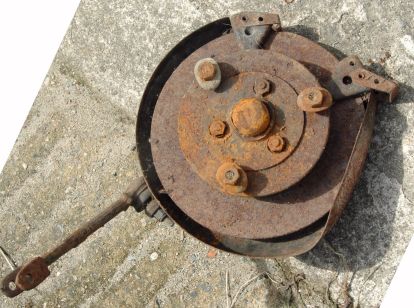

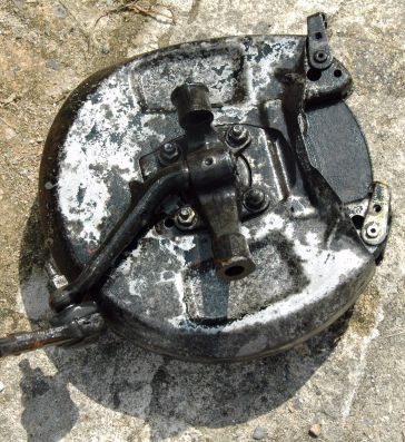

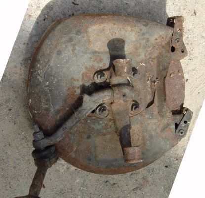

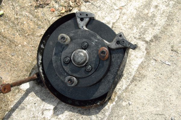

---------------------Avant ----------------------________________-----------Une heure après ---------------
les images parlent d'elles même
Very Happy Accessoirement, vous constaterez que la peinture a aussi disparu De même que la graisse. Very Happy
Cela n'a rien à voir avec le phénomène d'électrolyse mais avec l'électrolyte lui même : C'est la soude qui enlève tout cela.
Le métal est maintenant à nu.
