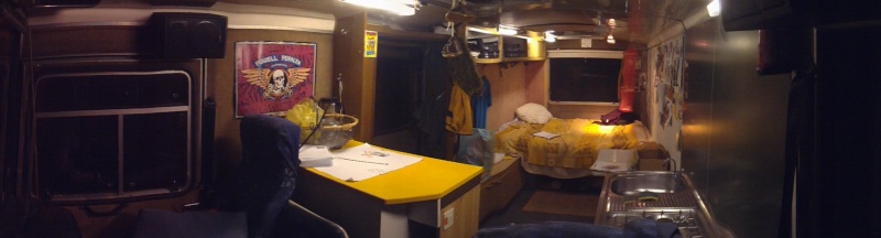

Au fait Maoxiung j'ai cherché des photos de ton J dans le forum, mais je l'ai pas trouvé et je serai bien curieux de voir à quoi il ressemble tant à l'interieur qu'à l'exterieur ! Fin de parenthèses et navré pour le "hors-sujet" !

Message par maoxiung le Lun 7 Sep 2009 - 9:46
ah oui mais là tu touche une point sensible
allez, une petite de l'intérieur (que j'ai fait ya un bout mais bon...)
attention : panoramique !
