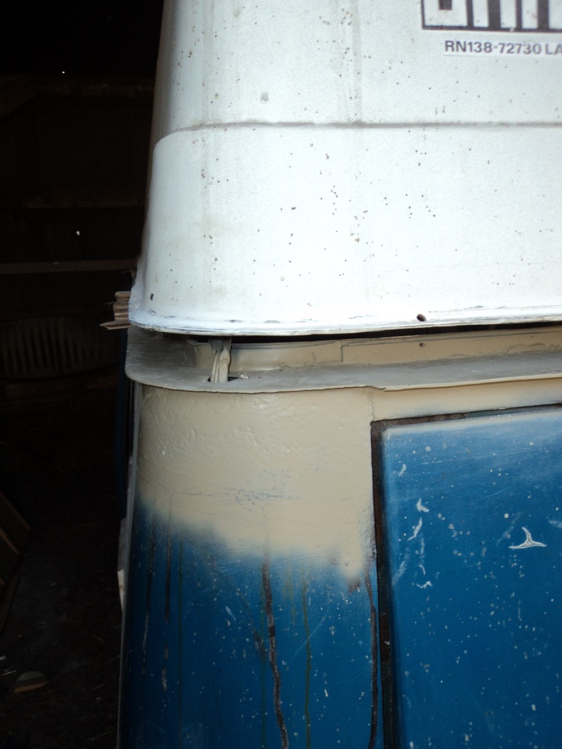

petit UP! enfaite le férose... c'est beau... mais ca repique direct... la réhausse est collé, et je vois deja des tache orange sous le joint...! vraiment pas top Shocked
passer un été a ponçer, traiter, mastiquer... pour que 4 mois aprés revoir de la rouille avec que le J est a l'abri... Shocked
Dur pour le moral...

Attention le ferose est un convertisseur de rouille pas un destructeur, après le ferose il faut passer de l'antirouille et repeindre!
Re: Premier J7, premiere expérience le tout suivit pas a pas
Message par Jiloux le Mar 26 Avr 2011 - 15:00
j'avai mis de l'apprét anti rouille en attendant de repeindre... pas fait le bon choix je pense! tampis tout est recollé je peu pas tout refaire.... Crying or Very sad

Message par Jiloux le Jeu 21 Juil 2011 - 17:05
petite photos qui trainnait de l'arriere férosé
et aprés avoir mastiqué et mis de l'aprés anti rouille, j'ai pas les photos de la réhausse coller!
et un petit avant / aprés pour essayer de se redonner le moral

et la ... c'est le drame. L'eau c'est infiltré partout, le toit n'est plus étanche après deux cordons de joint colle pour bateau... l'eau est passé quand même.... sous le joint a 4 endroits affraid
donc la tout est trempé, le toit c'est décollé a certains endroit... le moral est au plus bas. je ne sais plus trop comment faire. je vais le remettre a l’abri si je peux et essayer de trouver une solution.
Message par Hey Jo le Jeu 4 Aoû 2011 - 13:12
Aîe! Le mieux après collage serait de ceinturer le joint avec un joint en caoutchouc blanc (pour avoir bossé sur les bateau c'est ainsi que nous procédions) mais sur ton installation je ne sazis pas si celà est possible.
Message par camarguais le Jeu 4 Aoû 2011 - 13:27
si ta réhausse est fixé " vissé ou riveté" comme il se doit sur le J, utilise Dipétanche et diparmur et ton J peux allé même sous l'eau il sera étanche à 100%......
Message par Jiloux le Jeu 4 Aoû 2011 - 13:30
non justement pas vissé ni riveté... car j'ai dut tout enlevé et recoller et donc plus de tole ou riveter lool
je prend note des produits, merci bien ^^ meme si ma colle devait faire l'affaire et il m'en reste un peu ^^
Message par camarguais le Jeu 4 Aoû 2011 - 13:35
il faut un minimum d'ancrage par des vis ou rivets, car c'est pas l'armure du dip qui tiendra ta réhausse, mais j'ai utilisé ce produit là sur mon J je peux te garantir du résultat!!!
Message par Jiloux le Jeu 4 Aoû 2011 - 13:43
pour l'instant le toit tient vu que tout l'avant est bien collé ^^ et l’arriéré! mais je devrai penser a trouver un moyen de le visser mais bon... la rehausse a été collé donc je pense que ca tien. mais c'est toujours c'est foutu fuites... Crying or Very sad
Message par Jiloux le Jeu 4 Aoû 2011 - 14:32
je pense faire des renforts en boulonné au camion et collé sur la rehausse afin de la tenir sans percé la rehausse, pensez vous que c'est possible?
Message par camarguais le Jeu 4 Aoû 2011 - 16:17
personnellement voilà ce que moi je ferais!!!
tu trouves le Dip étanche et le Dip armure dans n'importe quel bricomachin!!!
