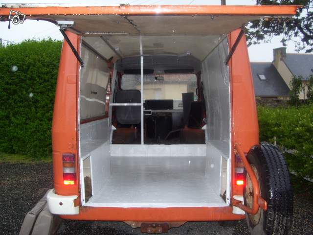

j'ai démonté le hayon et les portes AR pour les remplacer par un hayon intégral avec une porte de caravane (celui qu'il y avait sur le J orange), c'est d'ailleurs une vraie merde à demonter ces trucs là, et en repositionnant le nouveau hayon, surprise ! il fait 10 cm de moins en hauteur !
il y aura donc une marche à l'AR du J ......

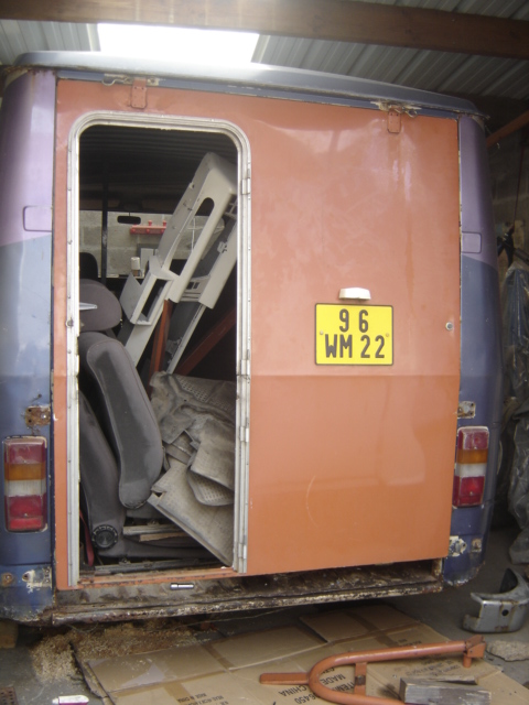

Message par footware le Ven 21 Aoû 2009 - 13:10
Ben oui ! L'épaisseur du plancher n'était pas négligeable sur l'ancien (isolation ou double fond ?).
On le vois bien sur cette photo :
Re: ce coup là .... J'AI FAIT DU J !!!!!!!!!!!!!!!
Message par Tiken le Ven 21 Aoû 2009 - 13:25
bah ouai c'est exactement ça, mais j'avais pas fait gaffe ....
C'est pas grave de toute façon il aura aussi une isolation, et un plancher, meme si ça rattrapera pas tout ça sera deja ça

Message par Tiken le Ven 21 Aoû 2009 - 13:38
sur celle ci on voit bien qu'il y avait carrement une "marche"
