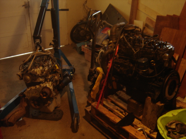

bon treve de conneries, voici qques photos de la bete :
avant de le sortir je lui ai recollé le volant moteur, et prémonté le démarreur. J'attend de coller un coup de clé à choc sur le volant avant de remettre l'embrayage
le donneur d'organes et son remplaçant :
premiere question :
an priori c'est bon mais j'aimerai en avoir la certitude, puis je garder le carter d'huile du 2l5 pour mettre dans le J9, sachant qu'il était installé dans la meme position (sur un 4x4) que sur un J. A priori ça passe, mais au cas ou je prefere demander ...

Tiken a écrit:[...] et puis le temps .... théoriquement on va vivre super vieux, vu l'age auquel on va pouvoir prétendre à une retraite ! Suspect (désolé pour le HS ...)
Et même ainsi, certains de ces bouzins nous survivrons.
Tiken a écrit:bon treve de conneries, voici qques photos de la bete :[...]
Pompe d'injection Bosch : impeccable pour rouler à l'huile végétale... Wink (il faut absolument que j'en trouve une...)
Tiken a écrit:premiere question :
Juste vérifier que le carter passe au niveau de la traverse.
Wink
ouai c'est justement ma crainte .... au cas ou qqu'un aurait deja tenté l'experience ....

Tiken a écrit:
Mmmmm !!!! En regardant mieux, au vu des photos j'ai l'impression que le carter ne passe pas au niveau du berceau avant.

Message par Tiken le Lun 28 Juin 2010 - 22:57
en fait le carter à une forme vraiment specifique, il est en pointe sur un coté, je vais essayer de prendre une photo plus precise, et de mesurer

Message par Tiken le Mer 30 Juin 2010 - 23:21
alors voilà les photos du carter. Pour moi c'est mort, il ne passera certainement pas, de toute façon je vais le changer dans la foulée, comme ça pas de mauvaise surprise au remontage :
bon petit probleme, la jauge du 2l5 se trouve à l'opposé de celle de nos bourrins. Elle est devant la PI. Jusque là pas trop grave, le truc c'est qu'elle gene pour mettre le support de silent bloc, elle qu'elle n'est pas vissée comme sur mon 2l3, mais apparemment emmanchée en force. J'ai démonté celle du 2l3, elle va retrouver son emplacement d'origine sur le 2l5, mais si je démonte celle du 2l5, comment boucher le trou ??
les photos seront peut etre plus parlantes :
emplacement sur le 2l5 :
et avec le support, ça le fait pas :
le second emplacement prévu sur le 2l5, avec un bouchon vissé, dans lequel je vais pouvoir mettre la jauge du 2l3
Voilà si vous avez des suggestions .....
A part ça j'ai commencé à remonter pas mal de trucs de l'un sur l'autre, alternateur, pompe à vide, et diverses conneries, grosse frayeur en échangeant les collecteurs d'échappement, ils sont en fait differents, une vis à pété dans la culasse du 2l5, mais au final j'ai reussi à l'avoir sans dégats.
Aller à plus tard, j'attend l'avis des experts pour mon histoire de jauge !
merci à tous

Message par footware le Mer 30 Juin 2010 - 23:30
Le carter n'est pas sous pression : un simple bouchon emmanché en force avec de la pâte à joint suffira.
Si tu veux être plus tranquille, tu coupes le tube à raz, tu taraudes le trou et tu serres une vis avec un joint.
Penses aussi à changer la crépine d'aspiration.
Re: ce coup là .... J'AI FAIT DU J !!!!!!!!!!!!!!!
Message par Tiken le Mer 30 Juin 2010 - 23:33
ouai c'est vrai que ça peut etre ça, tout simplement .... par contre faut que je trouve le taraud de ce diametre, ça c'est pas gagné, et pas un sou pour en acheter !

Message par footware le Mer 30 Juin 2010 - 23:37
Avec une vis auto taraudeuse ? (genre vis à tôle).
Message par Tiken le Mer 30 Juin 2010 - 23:40
sur un si gros diametre ? on doit etre sur du 8 ou du 10 si j'enleve la jauge complete et que je taraude le trou
Si je coupe le tube à ras, il faut que je mesure mais ça reste encore assez gros
je vais cogiter ça, la nuit porte conseil dit on ......
