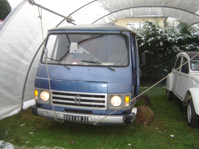

Voici qques photos des bricoles d'aujourd'hui :
pose d'une nouvelle fenetre à la place de l'ancienne (qui est passée sur le 711), en plexi double vitrage :
un lanterneau sur la partie arriere, qui sera le coin lit/salon :
et un truc qui sert strictement à rien, mais je l'avais alors tant qu'a faire ....
c'est en fait une sortie exterieure pour avoir le 220, le 12 et une prise d'antenne TV sous le store, bref un truc de vieux qui sert strictement à que dalle .... mais bon c'est posé :
pour la suite ça va etre encore de la decoupe de carrosserie, echappement chauffage, grilles de ventil du frigo et du four, loupiotte exterieure, prise d'arrivée du 220, pattes de fixation du store ... je crois que c'est tout !
ha si je cherche 2 ou 3 petites fenetres ou hublots, de taille max 50 x 30, si qqu'un à ça !
bye

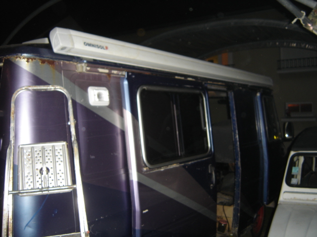

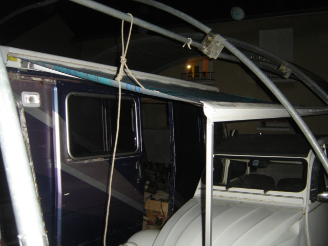

qques news ...
pose d'un aérateur solaire :
un petit systeme de blocage pour limiter l'ouverture de la porte latérale, afin de gagner de la place à l'interieur d'une par, et de mettre un éclairage exterieur, qui aurai giclé à la premiere ouverture sinon
et du coup l'eclairage exterieur :
une fenetre pour la partie AR :
la prise pour le branchement du fourgon en 220 v :
p'tite vue d'ensemble :
A + !

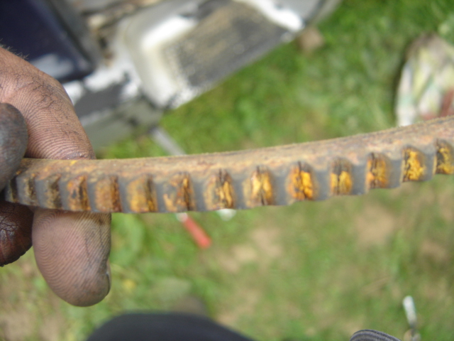

j'ai changé la poulie de vilebrequin pour une poulie 3 gorges, afin de mettre un second alternateur en place pour charger les batteries auxilliaires :
démontage un peu dificile, méthode pas tres orthodoxe mais efficace :
une bonne sangle à cliquet, un arbre de la haie, et clop ! ça vient !
l'ancienne poulie et la nouvelle :
et hop remontage
par contre j'ai commandé des pieces chez "lesJdepeugeot", je suis franchement un peu décu. J'etais deja surpris qu'il propose des courroies d'occase, mais bon j'ai fait confiance, voilà l'etat de celle que j'ai reçu ....
moyen qd meme je trouve .... elle est quasi pire que celle que je voulais remplacer .... bref.

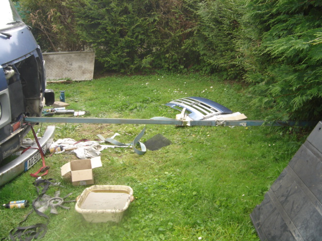

Bon c'est bien tout ça, mais apres remontage de l'ensemble et remise en route du moteur afin d'aller passer la contre visite du CT, il démarre au poil, et là, arret soudain, pas moyen de le remettre en route, verdict moteur dans la sac .... arrrrggggggggggggg !!!
Bon bah c'est l'occase de passer en 2l5 boite 5, j'ai une boite d'avance, pour le moteur c'est avec Joen que je vois ça dans les jours qui viennent.
Donc hier avec l'aide de Youbaba, on sort tout ça :
une image que nous commençons tous à bien connaitre, un J sans moteur :
voilà le pepere en attente de sa nouvelle greffe :
on trouve des trucs dans un moteur !! cherchez l'intru ...
cet aprem' j'attaque les trous dans le plancher, car j'aimerai bien commencer l'aménagement rapidement, bon faut d'abord que je vide le merdier que j'ai dans le J mais ça va le faire.
A plus tard et bonne journée à tous
