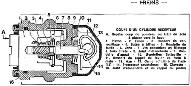

je crois bien que mon merdier est cuit, en voulant rentrer mon piston je me rend contre que la vis de rattrapage tourne constamment, et j'avais beau tourner le piston pour le rentrer rien à faire, je l'ai fait rentrer avec un serre joint. c'est pas normal je crois non ?
Re: ce coup là .... J'AI FAIT DU J !!!!!!!!!!!!!!!
Message par Sam le Ven 31 Juil 2009 - 15:22
si, je crois que c'est normal.
en tout cas sur ma 504 coupé c'était raide.
c'est le joint autour du piston qui fait cela.

Message par Tiken le Ven 31 Juil 2009 - 16:07
je suis d'avis de suprimer les freins .... qu'en pensez vous ?
bon c'est un peu tot mais une petite biere pour réfléchir ....
j'ai eu la bonne idée de démonter cette fichue clavette en tete de vis sans fin et me voilà comme un con pour remonter ça .... j'ai vu sur le forum que je ne suis pas le premier d'ailleurs !

c'est pas si difficile que ça de remonter... ça demande de la technique de pression... pas de la bière... mais du tournevis...
Message par Tiken le Ven 31 Juil 2009 - 18:33
c'est fait ! mais je crois que la biere n'a pas fait de mal qd meme ! pas pour mettre la pression mais au contraire pour calmer les nerfs !

alors qques tofs :
l'etrier demonté
et cette fameuse vis sans fin
pour le remontage de la clavete voici comment j'ai procédé, c'est tout simple, un serre joint et un tourne vis
et ça va tout seul
et l'ensemble du merdier remonté
elles sont pas belles les nouvelles chaussures de Flash ?
demain la meme chose de l'autre coté, si tout va bien ça devrait etre plus rapide
