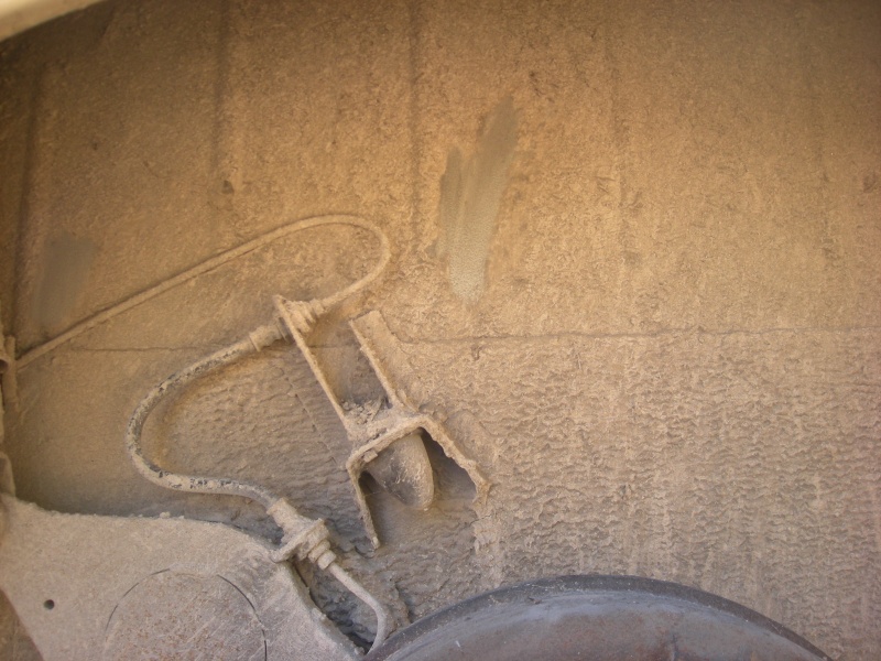

Bonjour à tous!
J'aurais bien besoin de conseil.
Je viens de poncer la rouille sur mes passage de roues et je m'aperçois que c'est plus important qu'il n'y paraissait!
Faut il y aller à la disqueuse
ou je doit continuer à poncer avec la perceuse et les disques au nylon?
La tôle est même un peu gondolée! C'est chaud!!!
Le côté extérieur n'est pas vraiment touché mis à part la jonction chassie-sol:
Après un bon ponçage je voulais mettre de l'acide julien avec son après.
Qu'en pensez vous?

Re: Début piqure de rouille sur passage roue! comment s'y prendre
on voit cette ligne horizontale au niveau de la fix. supérieure du tampon caoutchouc
en fait si tu vire la crasse tu vas te rendre compte qu'il y a un doublage du passage avec une plaque de tôle un peu forte.
le prob. c'est que cette plaque n'est pas collée au passage de roue ce qui fait que la saloperie entre et l'eau aussi, voir du sable, voir de l'eau salée dans la pire des occurrence, et tout cette bonne soupe va tranquillement suivre son bonhomme de chemin en fonction de la loi de la gravité, elle va donc descendre devinez où? bin là ou nos passage de roue sont pourris les amis...
ça perce à l'intérieur car cette tôle est la plus fine
peut-être une option pour corriger ce défaut de conception (plutôt en en préventif ou après réfection ): condamner ce passage en tirant un trait de joint silicone ou autre sur cette ligne/interstice (appliqué par temps sec pour ne pas emprisonner d'humidité entre les deux tôles )
comme on a pas accès entre ces deux plaques peut-être est-il possible de stabiliser le truc en y coulant au préalable de la cire pour corps creux...
Oui c'est ce que j'avais remarqué en regardant de plus près.
Je ne sais pas si un coup d'acide Julien va pouvoir tout stabiliser.
Je pense que le fait de meuler un bon coup et de rajouter une plaque dans mon cas est bien mais beaucoup de boulot. pour l'autre coté, qui est moins attaqué je pense passer de l'acide et de la cire..
attention la meuleuse: c'est sur le passage de roue qu'est pris l'amortisseur, ça travaille...
Je ne sais pas exactement où tu veux découper mais la retape doit être sérieuse (mécaniquement parlant)
Le passage de roue supporte des efforts importants
Ce n'est pas juste un garde boue, c'est ce que je voulais rappeler
il s'agit pas de faire des trous
et reboucher à la résine...
j'ai du le faire sur le bas intérieur d'un passage, la tôle ext. plus épaisse n'était pas atteinte, on a soudé une plaque percée de trou, ce qui faisait beaucoup de points de soudure puisqu'on soudait dans les trous sur la tôle ext.*
un peu difficile à expliquer sans photo, malheureusement à l'époque le forum n'existait pas...
Par ailleurs peut-être serait-il judicieux de déboucher entièrement l'interstice en bas (piqure sur la photo)
pour pouvoir y glisser la nouvelle plaque et la souder sur le châssis
En tout cas c'est ce que je me suis dis par la suite...
si c'est ce que j'ai compris ça me semble vraiment intéressant. C'est à dire d'écarter les deux toles (avec un tournevis ou autre) en ayant enlevé au préalable les point de soudure afin d'y ajouter une nouvelle plaque? c'est bien ça. Je trouve ça terrible, mais ça ne va pas être simple.
non il s'agit même pas d'écarter...
quand on a enlevé le bout de tole interne, coupé à ras du planché, on a vu le jour sous le châssis
en fait l'interstice est là, il faut juste y glisser une plaque qui va se plaquer sur le passage d'aile au dessus du plancher et sur le châssis en dessous
je ne m'en suis rendu compte que lorsque je me suis glissé dessous beaucoup plus tard...
là je me suis dis qu'on aurait moins galéré à fixer cette tôle sur le châssis, plan sur plan, que sur le plancher avec un angle à 90°...
Ha ça y est j'ai compris!!!
La nouvelle plaque ne comportera donc pas d'angle à 90° pour venir reposer sur le plancher mais des petites découpes pour venir s'insérer entre les longerons du châssis. Oui c'est mieux effectivement
C'est bien comme ça?
