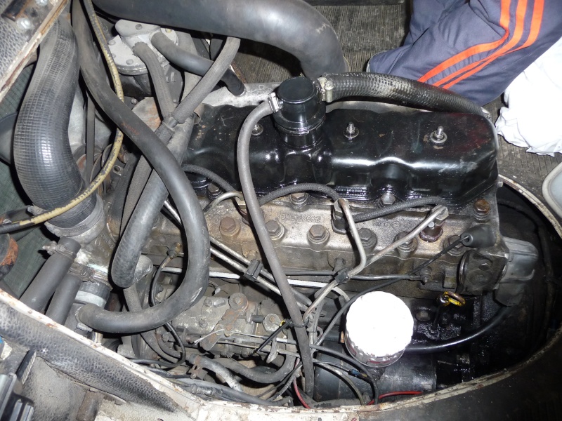

je suis nouveau sur votre forum.
Je viens d'acheter un J7 qui un probleme de segmentation.
Je me tourne vers vous pour m'aider.
Je ne sais pas où trouver des segments, et surtout la reference sur ma culasse d'apres l'année (1974)
le type ne correspond pas aux types moteur sur le forum.
Si quelqu'un peux m'aider merci.
Cordialement Cyril JOUANNIC

Bonsoir,
merci de ta réponse, mais quand je regarde XD2S c'est un 2,3L 80Ch turbo, ce je doute fort vu l'age de mon camion (1974) , c'est pour cela que je ne comprend pas tres bien.
Merci encore

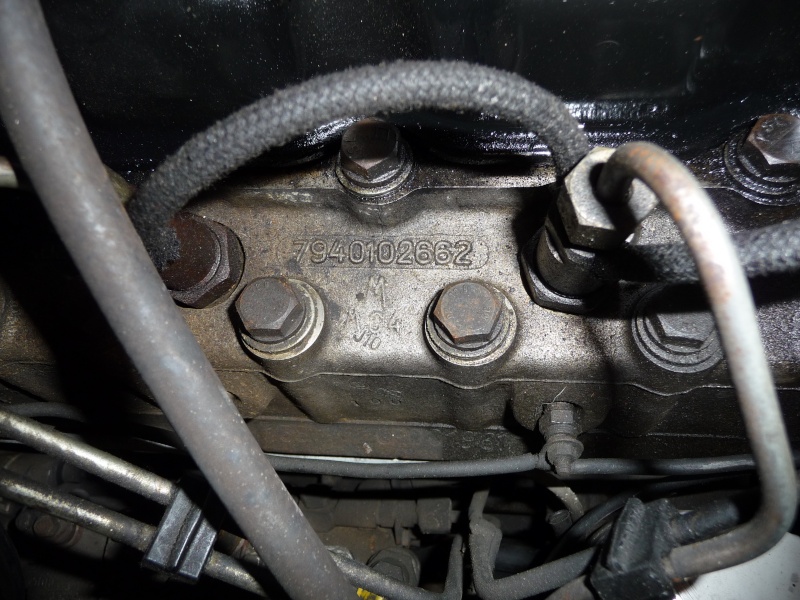

Re: Refaire une segmentation sur mon moteur!
Tous les moteurs XD2 sont identiques aux accessoires près.
On prend un XD2S, on lui retire le turbo et on obtient un XD2P.
On peut même monter une culasse de XD2S sur un XD2P.
Le seul élément de référence, c'est la racine du numéro moteur (probablement 138 pour le tien).
Ce numéro est frappé au niveau du plan de joint de la culasse derrière le collier qui maintient les quatre tuyaux d'injection.
merci de ton aide, c'est bien un 138 CP001961.
C'est donc un 2,3L.
Pour refaire ma segmentation, il faut que j'aille chez Peugeot (pour les Segments), ou dans vos astuces vous achetez ailleur?
Je n'ai trouvé aucun site qui vend des pieces moteur pour indenor.
Merci encore.
