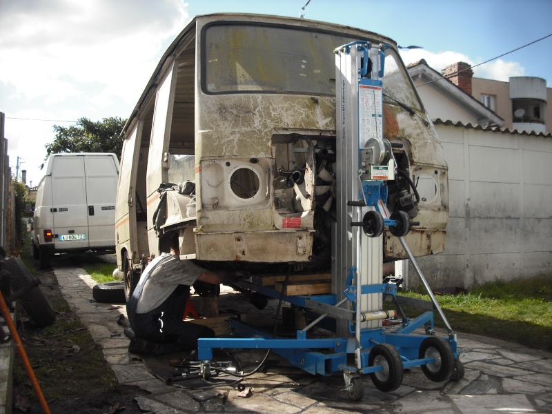

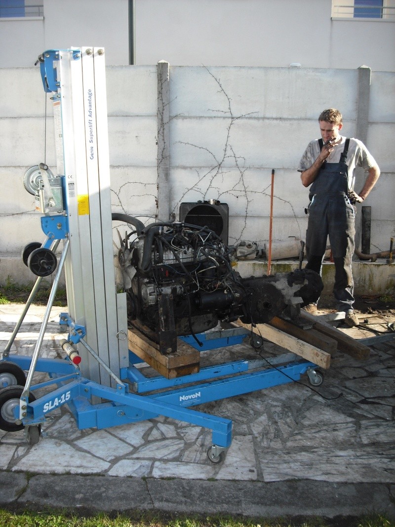

Message par benoit611 le Jeu 8 Avr 2010 - 9:01
salut a tous
je laisse les photos parler pour moi !!!! (maudit clips de cardan.... Evil or Very Mad )
Re: je souhaite mettre un moteur j9 2l5+boite de vitesse 5 sur mon j7 de 78 st ce possible????
Message par ddp711 le Jeu 8 Avr 2010 - 17:17
punaise ya du gros taf la!!! courageux le type franchement bravo, moi perso jsai pa si jme sentirais d'en faire autant!!!
en tout cas courage man Very Happy

Message par cruzeur le Jeu 8 Avr 2010 - 17:26
Vrai! Vachement Vrai!
Message par Bernard le Jeu 8 Avr 2010 - 22:27
Super boulot

beau chantier.
Il me plaît bien ton gros transpalette...

mais y a un truc qui me titille sur tes phtos c'est au niveau du levier de vitesse de ton 2.5l il est pas plus eloigné que celui de ton 2.3lou je vois mal sur la photo
beau boulot et belle chevre transpal?

bon courage pour la suite benoit , hate de voir la suite , car je croit que je moi aussi je vais finir par passer du 2l1 boite 4 au 2l5 boite 5 , surtout au vu de ce je vais faire de mon camtard , il va finir par tracter une caravane 2essieux , donc le bon vieux moulins va etre juste
sympa la chevre pour lever le J9
