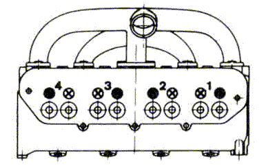

J'ai réglé les soupapes du cam de mon père.
Pour être sûr de ne pas avoir fait de bêtises j'aimerais que quelqu'un me confirme qu'elle sont les soupapes d'admission et celle d'échappement dans l'image suivante:
Pour moi les culbuteurs représentés avec des ronds noirs sont ceux des soupapes d'admission et les culbuteurs représentés par des ronds croisés sont ceux des soupapes d'échappement.
Quelqu'un me le confirme car si c'est le contraire je crains avoir fait bétise?
Re: Réglage culbuteurs sur un 2.5 [RESOLU]
Message par footware le Lun 15 Juin 2009 - 12:08
Je confirme : les croix à l'échappement, les ronds à l'admission.
