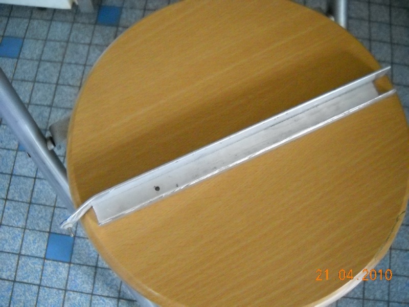

Message par fanfan076 le Mer 21 Avr 2010 - 19:36
si ca peux aider voila mon model fait maison
precision aucune vibration ce coince tres bien et a peine visible de l'exterieur

Message par footware le Mer 21 Avr 2010 - 20:02
christian49 a écrit:bonjour
serie04 vend les bloqueurs de vitres pour un prix derisoire
Le problème, c'est qu'ils ne sont pas complets : il manque l'embase à coller sur la vitre.
